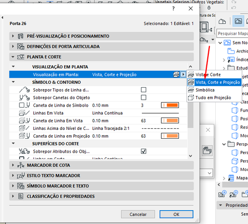

Para isso, precisaremos selecionar as portas que gostaríamos de usar essa representação, acessar a janela de definições de ferramentas e abrir a guia "Planta e Corte". Na definição "Visualização em Planta", que por padrão está como "Simbólica", vamos modificar para "Vista, Corte e Projeção", assim conseguimos visualizar a porta por completo.

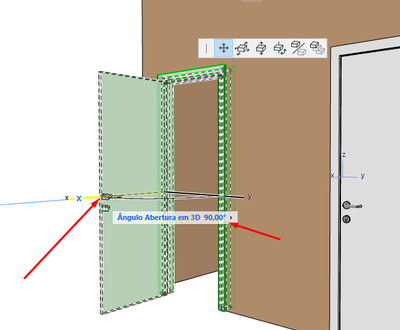

Para que ela seja visualizada aberta, é necessário abrir a janela 3D. Clicando no ponto quente em roxo, podemos mover e inserir uma abertura de 90 graus.

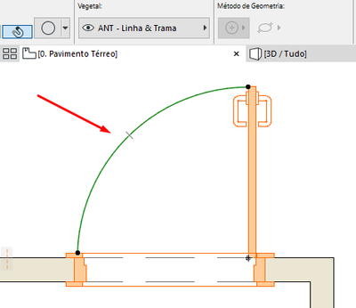

Infelizmente, há a limitação da linha de abertura em planta. Para criá-la, é necessário inserir um arco diretamente em planta.

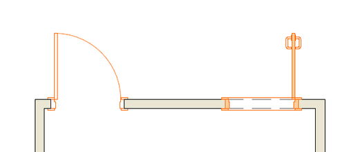

Pronto! Conseguimos manter a representação de maçanetas em planta. Lembre-se que as definições de OVM tem impacto também nessa representação, então mantenha a simbologia em planta sempre completa.
