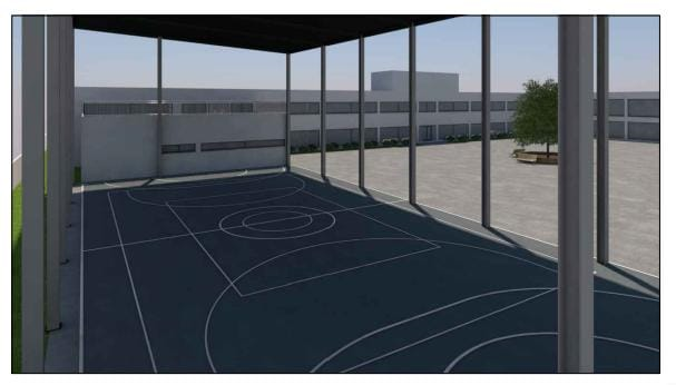

1 - Embora eu tenha migrado pro ArchiCAD e deixado o Revit no passado, confesso que no inicio fiquei meio restrito por causa da dinâmica do programa, considerando o Revit mais ágil para selecionar pontos (tão rápido com o AutoCAD), movimentar elementos com setas, etc. Existe algo que possa ser feito assim no ArchiCAD ou isso é exclusivo da Autodesk? Principalmente na questão de selecionar um ponto como referência. Mesmo com um pc mais rápido, demora demais pra "fisgar o ponto" que é necessário.
2 - Num trabalho da faculdade, não consegui nenhum bloco de quadra, então tive que modelar o meu. Ficou incompleto, mas serviu para o proposito. Entretanto, tive que modelá-lo com a ferramenta lajes, fazendo as linhas de "pintura" com uma espessura. Existe como "carimbar" elementos em outros?, para deixar o mesmo espaço com outra cor? Ou seria necessário abrir vãos numa laje e rebaixar os outros elementos? Se eu estiver falando coisa sem nexo, pfv desculpem.
Segue print da 2 questao.
Desde já, muito obrigado.

Olá, @diegosprates
Obrigada por trazer as suas dúvidas para a Community!
Quando mudamos a ferramenta de trabalho, normalmente temos dificuldades para fazer algumas operações simples. É importante pensar que cada programa tem uma lógica de trabalho diferente e é natural buscar os mesmos padrões que conhecemos, mas as vezes são hábitos nossos que não fazem sentido nessa outra lógica de trabalho.
Para selecionar os elementos no Archicad usamos a Seta, "Seleção Rápida de Superfícies" e a ferramenta "Pesquisar e Selecionar". Para mover ou editar os elementos, temos a "Paleta de Contexto", que funciona com diferentes possibilidades de acordo com o Ponto de Vista. Para selecionar um ponto como referência usamos as Coordenadas e as "Guias Vinculadas". Você pode alterar o tempo de resposta em tela dessa ferramenta no Ambiente de Trabalho ou usar o atalho "Q" para destacar o realce instantaneamente. É com essas ferramentas e outras mais que criamos, selecionamos ou editamos os elementos no Archicad.
Sobre os objetos não encontrados para o Archicad, nas Definições dos Padrões do Objetos temos na pasta Visualização 26 > Melhoramentos 26 > Desporto 26 algumas quadras disponíveis:
Você pode encontrar nesta página uma lista de sites onde você pode buscar objetos específicos. Outra possibilidade seria você trazer uma imagem e aplicar como uma superfície em uma laje. Você também pode criar esse objeto com as ferramentas de Modelagem do Archicad e Agrupar ou Unificar as partes através do menu "Edição", usar as "Operações de Elementos Sólidos" para fazer operações entre elas e salvá-lo como um novo Objeto.
Nos comunica se essas informações te ajudaram!
