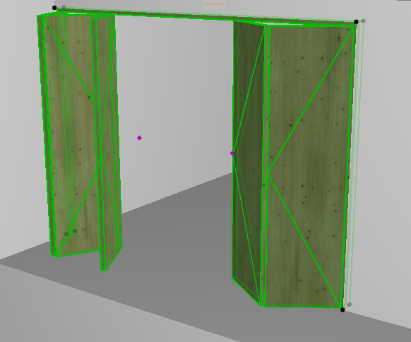

Eu estou com um problema que, quando eu insiro uma porta/janela, ela não aparece como deveria. Por exemplo, coloquei uma porta sanfonada com vidros. Na pré-visualização, ela aparece corretamente, más no 3d ela aparece toda lisa sem os acabamentos e vidros. Podem me ajudar a resolver? OBS: sou iniciante no Archicad e estou com dificuldade para resolver esses tipos de problemas kkk.

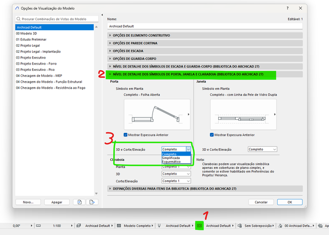

Isso tem relação com a OVM (Opções de Visualização do Modelo)
De uma olhada nesta postagem que eu respondi a outro membro sobre este recurso do Archicad, para ver como isso também pode afetar outros elementos.
Dentro das definições da OVM, a opção de ajustar a porta esta nesta localização:
Mas apenas alterando para "Modelo 3D" já deve funcionar para você

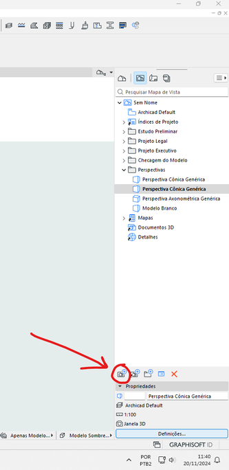

Dica: Depois de ajustar todas as definições (posição da câmera, OVM, sobreposição grafica...) salve ou atualize no Mapa de Vistas, e quando precisar abra por lá.
