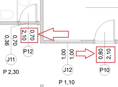

TENHO PORTAS E JANELAS, CUJO TEXTO INDICANDO A ALTURA E LARGURA ESTÃO COM A ORIENTAÇÃO DE LEITURA INVERTIDA, A IMAGEM EM ANEXO MOSTRA QUE ALGUMAS ESTÃO CERTAS OUTRAS NÃO, ALGUÉM PODE ME AJUDAR COM ISSO?

Por padrão, todas as informações associadas as Portas e Janelas ficam com os valores voltados para a direita ou para baixo. Nesse caso, está acontecendo um erro. Provavelmente, porque a sua parede não está reta, mas com alguma pequena inclinação.
O objeto Element Orientation Check pode te ajudar a verificar quais paredes não estão com ângulo de 90°. Ao modelar uma parede, é importante usar o "shift" para bloquear a direção na ortogonal ou o "shift+tab, shift+R" ou "shift+D" para bloquear a direção na ortogonal e inserir a medida.
