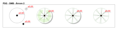

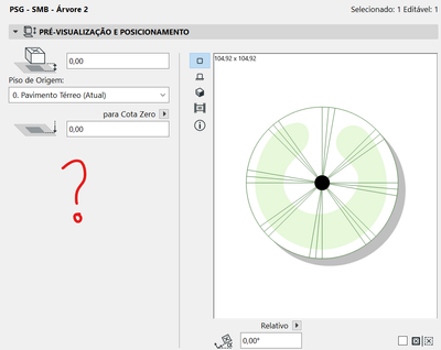

Estou usando o 'Library Part Maker' para criar objetos com vários tipos de representação, porém os mesmos não possui dimensões editáveis.
Gostaria de saber o que há de errado. Desde já obrigado.

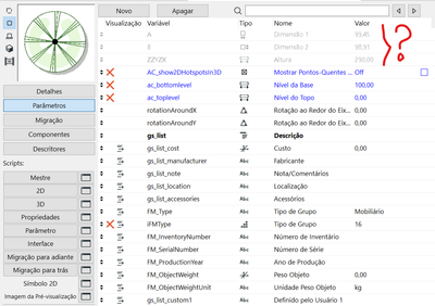

O que aparece em Parametro? (a aba abaixo)
existe algo do tipo Parameters A = algum valor ou então Values "A" algum valor? Me parece haver algum tipo de restrição dimensional.

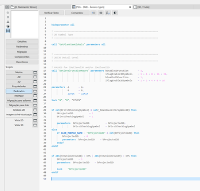

Segue o que aparece na aba Parâmetro:
@Juda_ZA O comando lock está travando a edição destes parâmetros. Você pode apagá-lo ou comentá-lo. Basta escrever uma "!" no início da linha 26
