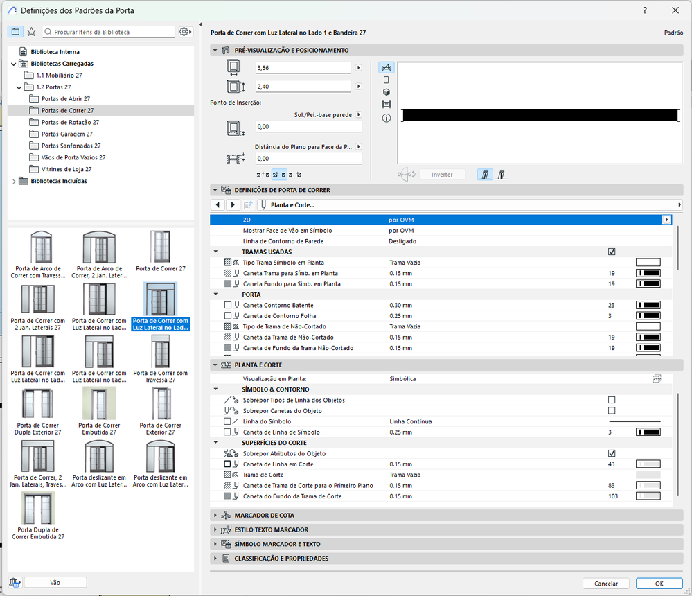

Boa noite pessoal.
Estou com um problema na configuração de visualização em planta da porta de correr. Ela aparece toda em cor preta sem a exibição das folhas, conforme o print. Alguém sabe como solucionar para a visualização correta?

parece que é por conta de todas as canetas das tramas estarem na cor preta
Por padrão a caneta 19 é branco. Você lembra de ter alterado isso no conjunto de canetas?
