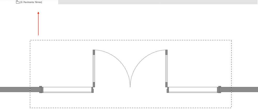

Olá pessoal, recentemente precisei desenvolver a modelagem da porta acima. Na ausência de parâmetros que a alcançassem, modelamos como uma porta personalizada. O problema é que ela é uma porta de abrir e a porta personalizada por padrão não tem simbologia 2D adequada em planta. Precisamos da porta representada aberta em 2D
Tentei usar o library part maker pra desenvolver essa porta com a simbologia correta. No entanto, por algum motivo, o Library Part Maker não aceitou o ID WALLHOLE para criar o vão da porta também em arco, resultando em uma porta em arco com vão retangular. Alguém saberia a melhor forma de construir uma esquadria em arco personalizada com a representação correta em planta?

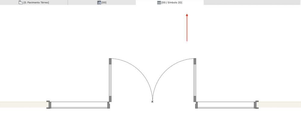

O Library Part Maker te possibilita ter um maior controle do objeto. Porém, se for uma situação pontual de um projeto específico, acredito que apenas mudar o Símbolo 2D do objeto pode ser uma solução. Para isso, você precisa selecionar a porta criada e ir em Arquivo > Bibliotecas e Objetos > Abrir Objeto. Em "Símbolo 2D", você pode desenhar o símbolo 2D que precisa, mas para facilitar, você pode copiar e colar o símbolo de uma das portas da Biblioteca Padrão do Archicad que tenha o símbolo em planta parecido com o que precisa.
Você pode inserir essa porta que tenha um símbolo parecida em uma parede e usar o Retângulo de Seleção para copiar os parâmetros de representação em planta com o "Ctrl + C":

E colar na janela do "Símbolo 2D" do objeto usando o "Ctrl + V":
Você pode inserir Tramas e melhorar a representação com as ferramentas 2D antes de salvar. É importante configurar para o Archicad não ler os "Scripts 2D" anteriores. Infelizmente, nesse método você perde a possibilidade de controlar o nível de visualização da porta pelo OVM. Vamos torcer para que outros colegas tragam outras opções.

complemento a informação da @Rita Gurjao no script 2d para garantir não ter problemas.
escreva na linha de comando
fragment2 ALL,0
Isso força o objeto a ler apenas o que tem símbolo2d para gerar o 2d da planta.
