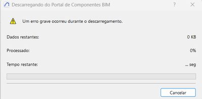

Alguém saberia me informar se a versão Archicad Solo possui alguma limitação quanto à importação de componentes do portal BIM (como objetos da biblioteca BIMcomponents)?
Sempre que tento arrastar um objeto para o Archicad, recebo a mensagem de erro abaixo:
Alguém saberia indicar o que pode estar causando esse problema?

Olá, @bruubonilha
Tudo bem?
O Archicad Solo possui algumas limitações em comparação com a versão completa do Archicad, mas a importação de objetos do portal BIMcomponents não é uma delas. No entanto, erros ao arrastar e soltar objetos podem acontecer por diferentes motivos.
Um dos mais comuns é não estar logado com uma conta Graphisoft no site do BIMcomponents. É fundamental estar conectado com sua conta para que a importação funcione corretamente. Consegui reproduzir o erro da imagem ao tentar arrastar um objeto sem estar logada.
Também é importante verificar o antivírus. Alguns programas de segurança podem bloquear a conexão com sites da Graphisoft. Certifique-se de que seu antivírus não está impedindo o acesso.

De fato era meu antivírus impedindo.
Obrigada Rita!
