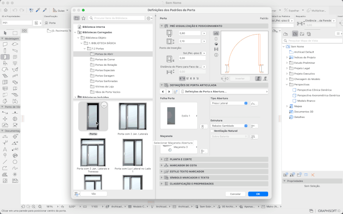

Criei uma porta personalizada mas ela fica para o lado de fora das paredes. Como posso resolver este problema? Posso criar um lugar para uma folha personalizada, de modo que eu possa ver diferentes opções de folha na mesma moldura?

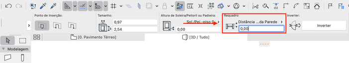

Vamos ver se entendi bem. Na imagem tem uma porta que você modelou e salvou em Arquivo > Bibliotecas & Objetos > Salvar Seleção como... > Porta para criar uma nova porta, correto? Nesse caso, para controlar a distância desse elemento em relação a parede, você pode alterar o valor do Requadro

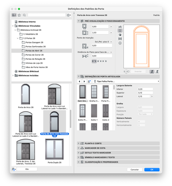

Você também poderia criar uma Folha de Porta e Caixilho personalizados e adicioná-los a uma estrutura de porta parecida com a que você quer fazer. Poderia ser, por exemplo, a Porta de Arco com Travessa 26

Essa estrutura de porta vai te possibilitar inserir opções de Folhas de Porta e Caixilhos personalizados. Para criá-los, você pode modelar usando qualquer ferramenta e ir em Arquivo > Bibliotecas & Objetos > Salvar Seleção como... > Folha de Porta ou Caixilho. Para acessá-los dentro das Definições dos Padões da Porta você pode escolher uma Folha de Porta e Caixilho Personalizados.

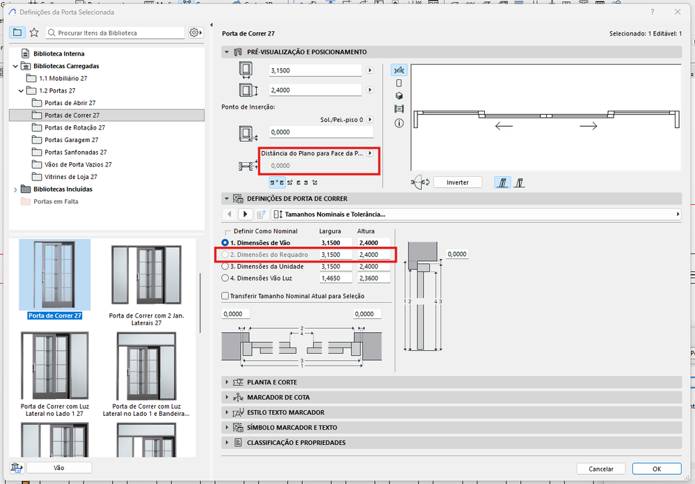

Em quais casos não há possibilidade de editar esse campo de "Requadro"?
Estou usando uma porta de correr nativa do Archicad e não tenho como editar esse campo.

A configuração do Requadro deveria estar disponível nessa porta de correr. Percebi que em algumas portas o campo aparece desabilitado ao abrir as Definições dos Padrões da Portas, mas ao selecionar outro elemento e depois voltar para o que queremos editar, o campo passa a ficar habilitado.
Você pode verificar se isso também acontece com você? Se sim, vou registrar como um problema.
