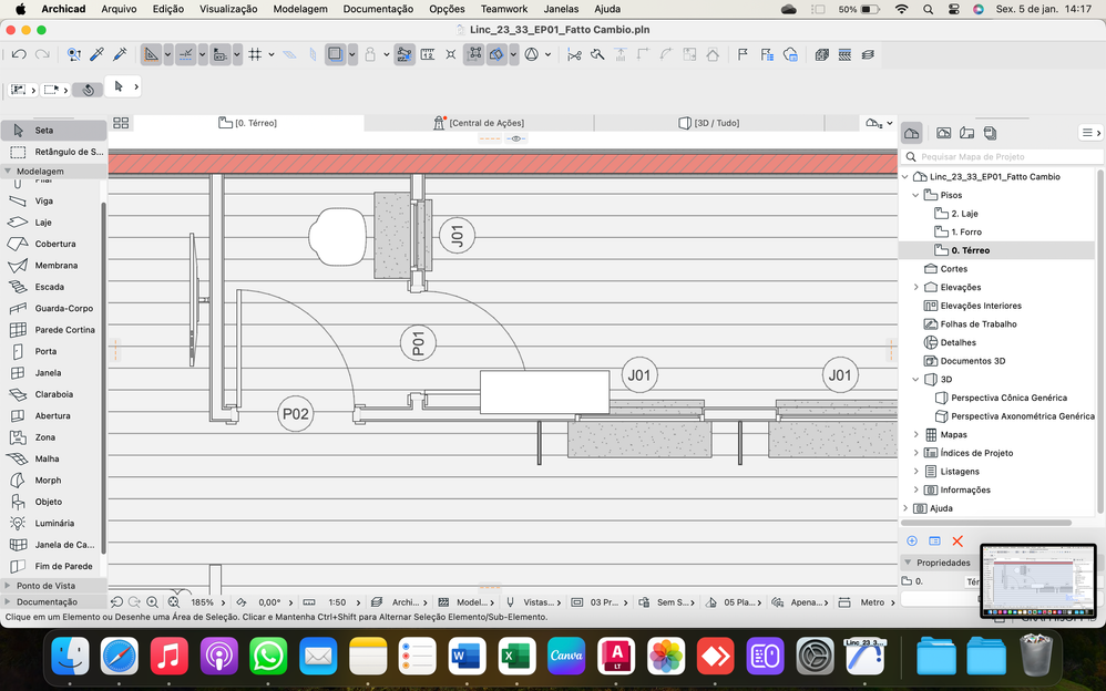

Bom dia gente, estou tendo um problema com o meu projeto, creio que seja algo besta mas por estar entrando no archicad agora, ja perdi varias horas tentando resolver.
até o momento tive esse problema com objetos como cadeira e bancada, vou usar a bancada como exemplo:
Quando coloco a bancada por predefinição ela vem sem fundo e o piso aparece, quando coloco o fundo como fundo de grade ela sobrepõe todos os objetos, irei enviar uma foto:
como da pra ver ali na bancada em branco ela sobrepõe todos os objetos, paredes, janela...

Basta alterar a ordem de visualização dos elementos
Neste caso vc pode tanto clicar com o botão direito na parede (pois as portas e janelas estão vinculadas a ela) e passa-la para frente, ou selecionar a bancada e passa-la um para trás (repita este processo de um para trás ou um para frente para controlar o nível da visualização sobre outros elementos)
