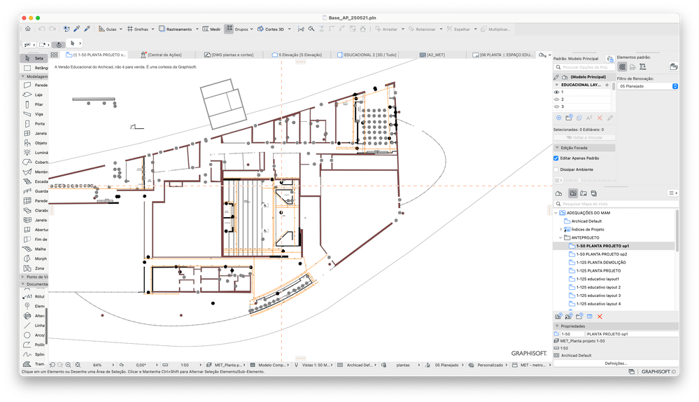

Trabalho em um escritório no qual todos usam o Archicad SOLO 27, mas quando eles obtiveram a minha licença, apenas pude baixar o Archicad SOLO 28.
O problema é que quando eu abro um arquivo criado no 27, objetos, janelas e portas não aparecem como deveriam, são substituídos por uma bolinha.
Vi em alguns fóruns que basta clicar em “migrar biblioteca” ao abrir o arquivo que fica tudo normal, mas essa mensagem de migrar a biblioteca nunca apareceu para mim…
Alguém sabe como posso resolver isso?

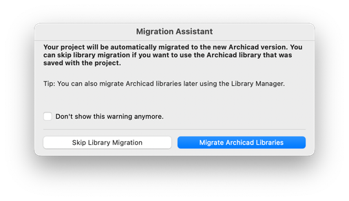

A mensagem que você procura deve aparecer quando abrir o arquivo 27 pela primeira vez no Archicad 28:
Estou usando a versão em inglês, mas espero que a imagem sirva de referênciaEstou usando a versão em inglês, mas espero que a imagem sirva de referência

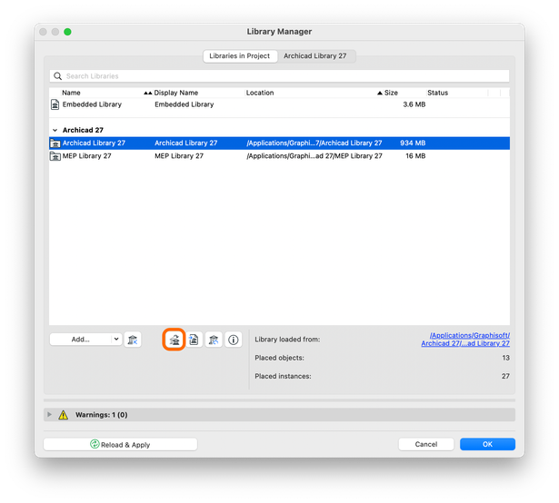

Você pode fazer a migração depois também, pelo Gestor da Biblioteca:
Arquivo > Bibliotecas e Objetos > Gestor da Biblioteca, e clicar no ícone em destaque na imagem abaixo:
