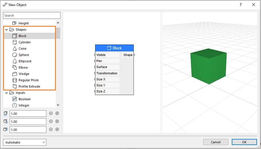

Você também pode trabalhar com formas básicas, como bloco, esfera, cilindro, cunha e assim por diante. Para criar um objeto de bloco simples, você pode clicar duas vezes ou arrastar e soltar o nó Bloco do editor. Ele pode ser encontrado percorrendo os nós ou digitando-o na barra de pesquisa. O novo nó aparece na tela e a visualização é atualizada automaticamente.

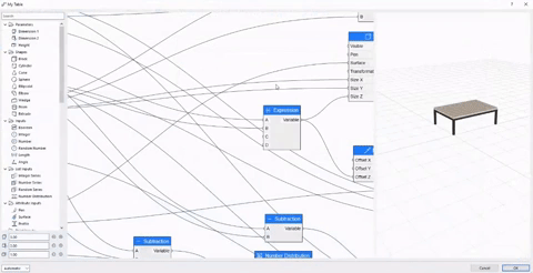

A tabela criada abaixo é salva como um objeto Archicad nativo (GDL). Portanto, você pode modificar livremente o objeto visualmente em 2D e 3D ou numericamente, mantendo suas propriedades paramétricas. Os objetos criados funcionarão em todas as versões do Archicad com ou sem PARAM-O instalado.

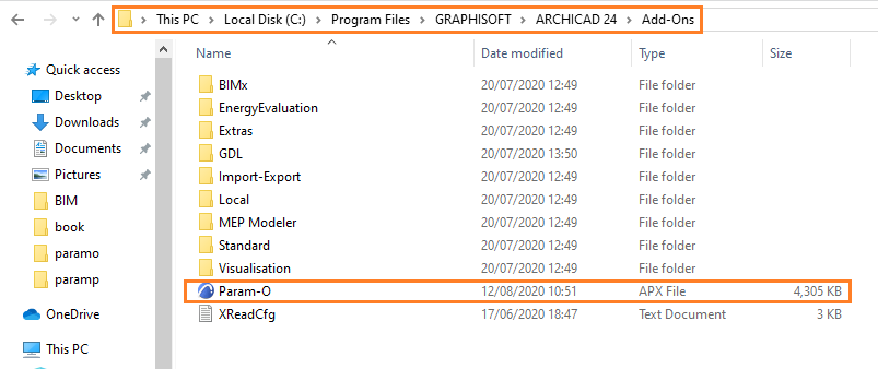

Primeira opção:
Baixe o arquivo apx. Vá em Arquivos de Programas> GRAPHISOFT> Archicad 24> Add-Ons. Copie e cole o arquivo apx baixado na pasta Add-Ons.
Reinicie o Archicad depois de copiar, e PARAM-O irá carregar automaticamente.

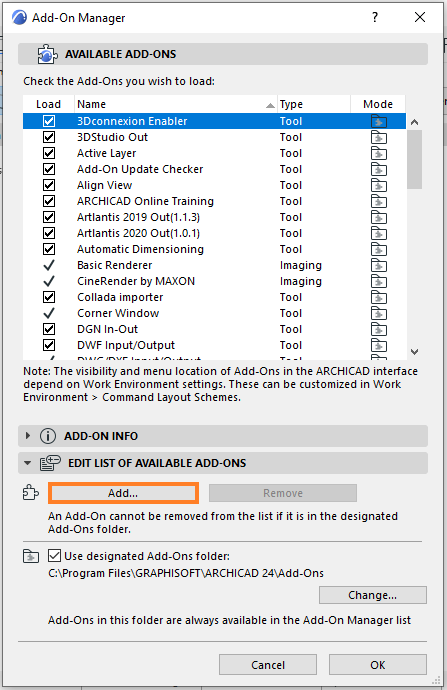

Segunda opção:
Baixe e coloque o arquivo apx em qualquer local do seu computador. Inicie o Archicad 24 e, em seguida, abra o Add-On Manager em Opções> Gerenciador de Add-On > Editar Lita Disponível de Add-Ons> Acrescentar.
Escolha o arquivo apx e feche o Gerenciador de Add-On. Agora PARAM-O está carregado.
