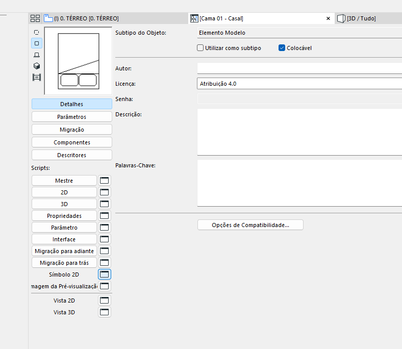

Gostaria de saber se assim como é possível modificar a visualização 2D da planta baixa de blocos importados, se existe um meio de modificar também a visualização em cortes e elevações

Em relação a modificação da visualização em corte e elevação, não é possível modificar essa visualização nesses casos, pois o Archicad carrega o 3D dos mesmos. O que você pode fazer, caso a visualização esteja com muitas linhas, é tentar diminuir a quantidade de polígonos do seu objeto antes de importá-lo ao Archicad ou tentar, transformá-lo em Morph e, depois, em objeto do Archicad. Fazendo isso, as visualizações costumam ficar mais "limpas".

@Kevyn Rezende os objetos do archicad em corte e elevação interpretam o modelo 3d são projeções do mesmo, existem processos para enganar os mesmos dentro do código, seria um código parecido com o que os objetos nativos fazem com OVM.
