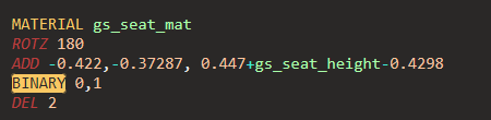

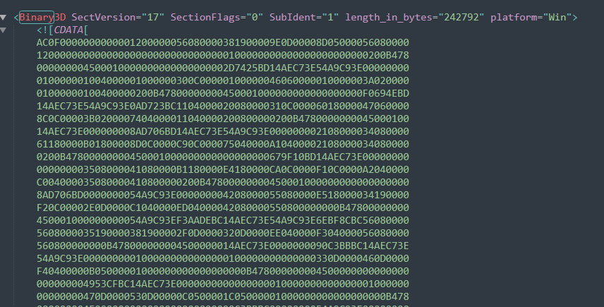

Olá pessoal,
Estou com uma dúvida com relação à conversão de objetos para arquivo binário.
De acordo com o Manual de GDL, para salvar o arquivo em formato binário, eu tenho que primeiramente salvar a geometria 3D como objeto, da forma convencional. Depois disso, abrir o mesmo objeto no editor GDL, e "Salvar Como".
Porém, quando marco esta opção, e depois faço a conversão desse objeto para HSF ou XML, eu não consigo obter a seção Binária.
Eu fiz o processo de conversão XML com um objeto de cadeira da Graphisoft (Designer Chair 01 24) e ele sim mostra a seção Binária 3D (ver figura q1), assim como o arquivo .BIN da geometria, que passar a ficar incorporada no arquivo. Podendo ser chamada no comando "BINARY" do script 3D do objeto (ver figura q2).
Gostaria de um esclarecimento sobre como posso obter o mesmo resultado que temos na cadeira "Designer Chair 01 24" ?
Estou trabalhando na versão 24.
Obrigado.
