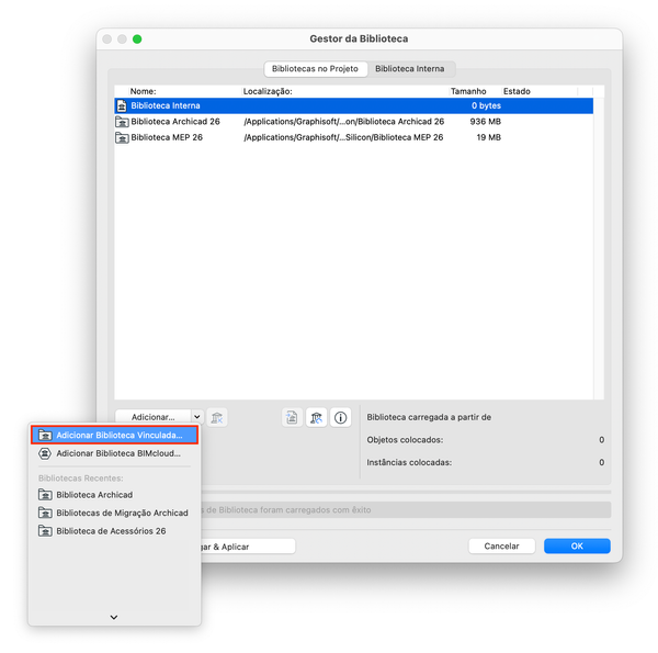

Para adicionar uma biblioteca vinculada ao seu Projeto do Archicad Solo:
1Abra o Gestor da Biblioteca.
2A partir da página da aba Bibliotecas no Projeto, clique em Adicionar, ou clique em Adicionar Biblioteca Vinculada a partir do botão Adicionar da lista pop-up. Bibliotecas recentes também são listadas: clique para Adicionar.
3Procure o arquivo da pasta desejada, selecione-o e, depois, clique em "Escolher".

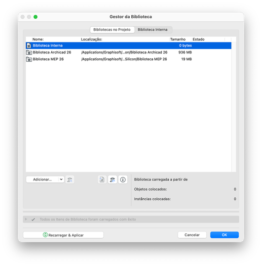

A pasta escolhida estará agora listada no Gestor da Biblioteca.
Quando terminar, clique em OK para recarregar as bibliotecas do projeto e feche o Gestor da Biblioteca.
Como alternativa, você pode recarregar as bibliotecas sem fechar o gestor de Biblioteca clicando em "Recarregar e aplicar".
Os comentários na parte inferior do Gestor da Biblioteca fornecem:
  • O Caminho do item selecionado;
  • O número de objetos colocados a partir desta biblioteca;
  • O número de instâncias colocadas.
Se a Biblioteca Vinculada selecionada estiver indisponível, o número de objetos e instâncias em falta, que resultam desta indisponibilidade, é também listado.
