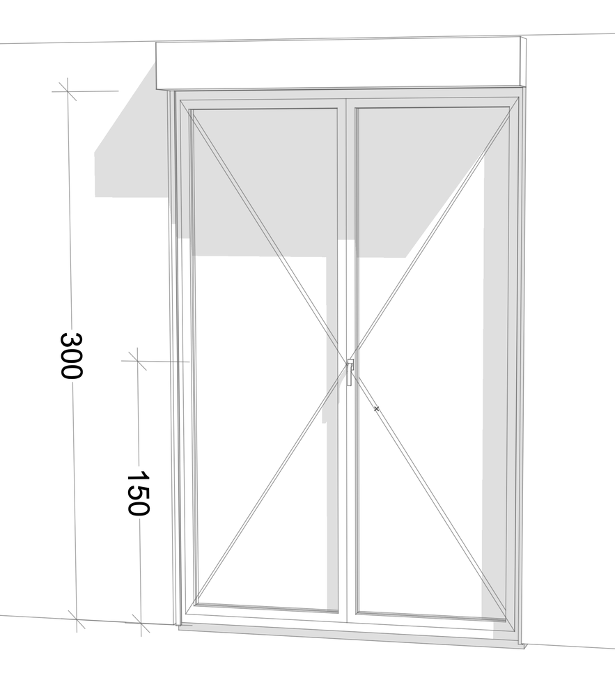

Bonjour,
Archicad 25
Comment puis je régler la hauteur de mes poignées (pour qu'elles soient conformes à la réglementation PMR ?
Cordialement,
JV
5 RÉPONSES 5
Olivier-IDAO
Bonjour JV,
Ce n'est malheureusement pas possible de régler la position des poignées sur les fenêtres, elle sera placée automatiquement au centre de la fenêtre.
Ce qui n'est absolument pas logique dans le cas d'une grande porte-fenêtre par exemple (voir pj).
Graphisoft est au courant de cela depuis bien des années et pourtant rien n'est fait et ne semble pas être dans leur priorité de développement j'en ai bien peur.
C'est malheureusement le cas pour beaucoup d'autres petites améliorations basiques... demandées depuis des lustres.
Cdt
olivier

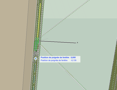

Bonjour,
Il est possible de modifier la hauteur de la poignée en 3D, après que la fenêtre ait été placée.
Il suffit d'attraper le point chaud (rose) pour le déplacer (comme sur la capture).
Effectivement je l'avais complètement zappé, mais ce point est souvent confondu avec celui permettant d'ouvrir le battant.
La question est surtout pourquoi ce paramètre (hauteur poignée) n'existe pas dans les Options Fenêtre à l'onglet de la poignée comme pour la porte??? avec la possibilité de la régler à partir du niveau zéro Etage, de l'allège ou même du linteau de la fenêtre...
Merci Marc
