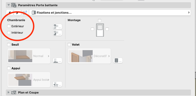

Bonjour,
serait-il possible dans les menuiserie d'intégrer une option avec juste le dormant visible ?
Actuellement, seule la bibliothèque Franco/suisse le permet .
Avec la quantité de rénovation énergétique qui existent maintenant avec la pose de blocs fenêtres en pose réno. (sur ancien dormant bois), c'est une option qui devient totalement indispensable !
J'ajouterais en plus, avoir la possibilité d'afficher 1,2,3 ou 4 côtés du dormant selon les besoins . Car souvent, lors de la pose en mode de "pose rénovation", on nous demande de scier la traverse haute du dormant existant .
voila voila. juste pour savoir .
a+
Bruno

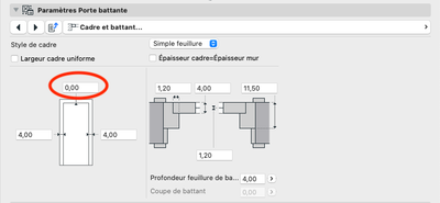

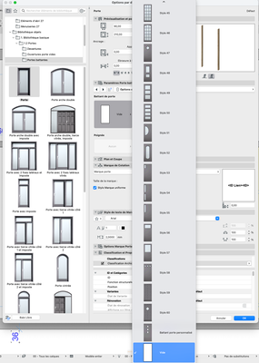

Bonjour Bruno,
c'est possible avec les portes de la bibliothèque de base:

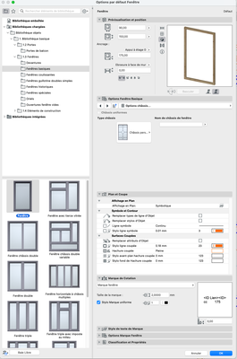

Bonjour,
Pour les fenêtres choisir chassis personnalisé sans en sélectionner un laisse le dormant seul, c'est une partie de la réponse.
Apparement il est toujours possible d'utiliser la biblio FRA_SUI 27 avec Archicad 28 voir ce post:
 Génération porte et fenêtre en réno : Pas de bibliothèque France Suisse pour AC28
