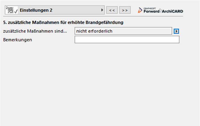

Einstellungen 2
In der dritten Seite des Userinterface werden ggf unter (5.) zusätzliche oder freiwillige Maßnahmen für erhöhte Brandgefährdung angegeben werden, sofern diese notwendig sind. Im Fall der oben als Beispiel aufgeführten Küche ist ein spezieller Fettbrandlöscher anzuraten, da solche Brände mit ABC Feuerlöschern oder mit Wasser nicht fachgerecht gelöscht werden können. Eine Leerzeile erlaubt einen eigenen Kurzkommentar.
 Wenn keine zusätzlichen Maßnahmen gefordert sind, werden die Zeilen zur Auswahl ausgeblendet. Es ist  aber dennoch möglich, zusätzliche Maßnahmen freiwillig zu definieren; dann werden auch die entsprechenden Auswahloptuionen wieder angezeigt.

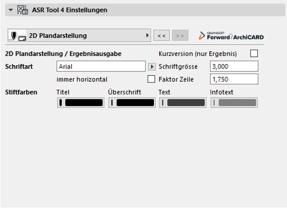

2D Plandarstellung
In der letzten User Interface Seite kann man oben rechts ankreuzen, ob die Kurzversion dargestellt werden soll, oder die normale Version, welche auch im Ausdruck einen besseren Einblick in den Weg der Lösungsfindung bietet. Unten sind Kurzversion und Normalversion mit ansonsten identischen Einstellungen zu finden. Das Umschalten von der Kurzversion in die Langversion oder zurück kann auch nachträglich jederzeit ohne Verlust der Einstellungen erfolgen.
Die Schriftart für die Plandarstellung kann aus einer Liste ausgewählt werden, welche alle am PC oder  Mac installierten Schriftarten enthält. Sollte beim Anklicken des Pfeilsymbols keine Liste angezeigt werden, dann ist vermutlich die Archicad Bibliothek und der verwendeten Archicad Version nicht der gleiche, oder nicht korrekt geladen. Dies kann über das  „Aktions-Center“ im Archicad oder direkt im „Bibliothekenmanager“ geprüft und korrekt eingestellt werden.
Daneben kann man die Schriftgröße eingeben; des Weiteren gibt es einen Faktor für den Zeilenabstand, sowie die Option, den Text immer horizontal lesbar darstellen zu lassen.
Außerdem können die Stiftfarben für Titel, Überschrift, Text und Infotext eingestellt werden. Alle vier Stiftfarben werden in der Langversion der 2D Darstellung verwendet. In der Kurzversion kommen nur  die Stifte für „Titel“ und „Text“ zum Einsatz, daher werden die anderen Stiftfarben ausgegraut dargestellt und gesperrt, wenn die Kurzversion gewählt wurde.
