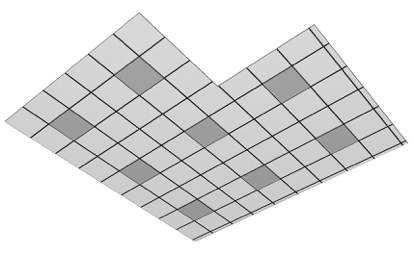

Mit diesem Zubehör-Objekt können Sie auf Räumen basierende Abgehängte Decken erstellen. Die Paneele sind auswählbar, ebenso wie die Verteilung von Leuchteneinlässen. Das Objekt funktioniert nur zusammen mit dem Zubehör-Add-On. Das Zubehör Add-On ist Bestandteil der ARCHICAD XX Zusätze Suite.

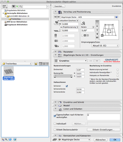

Die abgehängte Decke erstellen Sie über das Raumzubehör. Erstellen Sie zuerst einen Raum. Aktivieren Sie den Raum und wählen Sie den Befehl unter Planung > Planung Extras > Raumzubehör > Erstellen.
Wählen Sie im folgenden Dialog das Deckenzubehör.
Wählen Sie im Objektdialog das Objekt aus und konfigurieren Sie die Einstellungen nach Ihren Wünschen.
Vergessen Sie dabei auch nicht, die richtige Ebene einzustellen.
Klicken Sie dann auf OK in diesem Dialog und noch einmal im Dialog Raumzubehör.
Danach erstellt ARCHICAD die abgehängte Decke innerhalb der Umrandung des Raumes.

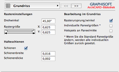

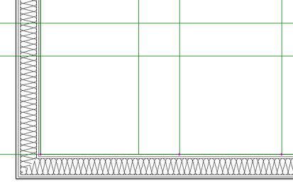

Grundriss
Drehwinkel: Hier können Sie einen Drehwinkel für das komplette Raster einstellen.
Rastergröße: Stellen Sie hier die X- und Y-Größen für das Raster ein.
Halteschienen: Die Halteschienen der Deckenkonstruktion können ein- und ausgeschaltet werden.
Bearbeitung im Grundriss: über diese Checkboxen können Sie Bearbeitungshilfen für den Grundriss einschalten.
Rasterursprung/Winkel: Über diesen Hotspot können Sie den Drehwinkel des Rasters grafisch im Grundriss festlegen.

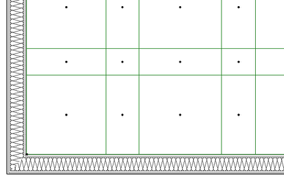

Individuelle Paneelgrößen: Wenn Sie das Raster individuell verändern möchten, stehen Ihnen dafür im Grundriss an jeder Linie ein grafischer Hotspot zur Verfügung. Wenn Sie zu einem späteren Zeitpunkt die Standardgrößen der Paneele wieder ändern, werden alle individuellen Änderungen rückgängig gemacht.
Hotspots an Paneelmitte: Zeigt Hotspots an allen Mittelpunkten an.

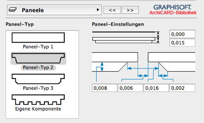

Paneele
Hier können Sie das Paneel auswählen und die jeweiligen Parameter einstellen.
Unter „Eigene Komponente“ können Sei ein eigenes Deckenpaneel auswählen.

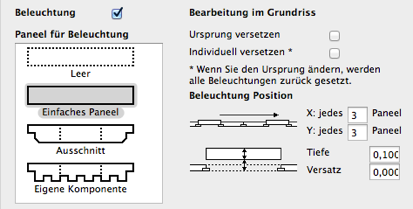

Leuchten
Wenn Sie diese Checkbox aktivieren, können Sie zuerst automatisch in bestimmten Abständen Deckenplatten mit Leuchten oder Ausschnitten für Leuchten versehen.
Über die Checkboxen Ursprung versetzen und Individuell versetzen erhalten Sie grafische Hotspots im Grundriss und können den Ursprung des Rasters für die Leuchten versetzen und die einzelnen Leuchtenposition verschieben.

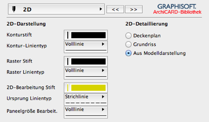

2D Darstellung
Hier stellen Sie die Grundrissdarstellung ein. Die Darstellung kann sowohl über das Objekt wie auch über die Modelldarstellung bestimmt werden.

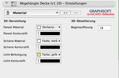

Material
Auf der dieser Seite stellen die Werte für die 3D-Darstellung ein. Beachten Sie bitte, dass individuelle eigene Komponenten ihre Materialien in sich tragen.
