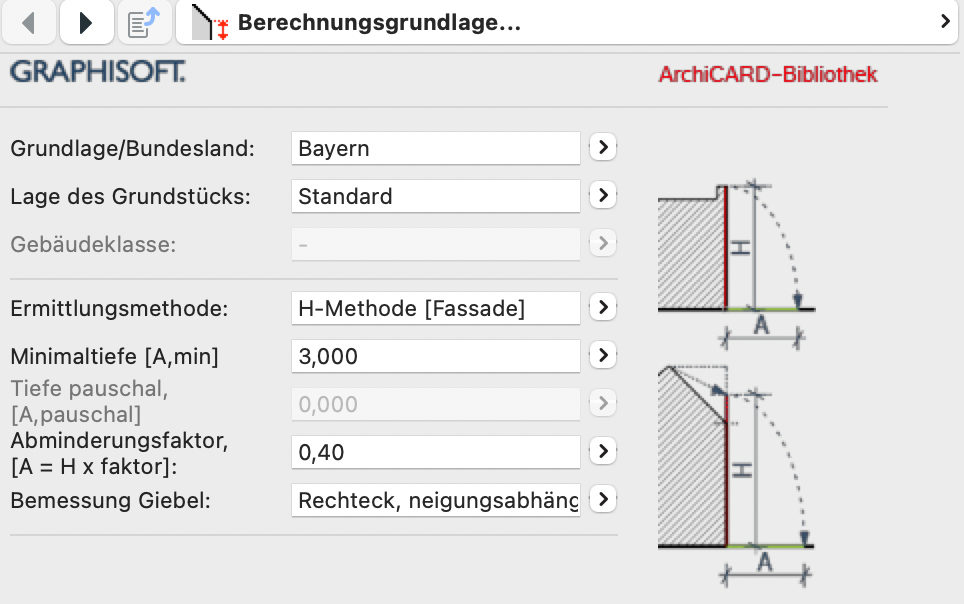

Berechnungsgrundlage
Auf der ersten Seite werden die grundlegenden Einstellungen zur Berechnungsgrundlage eingestellt. Davon hängen die meisten weiteren möglichen Einstellungen ab.
Je nach Bundsland stehen folgende Ermittlungsmethoden zur Verfügung:
Nach Geschossen
Eine spezielle Regelung in Abhängigkeit der Geschossanzahl.

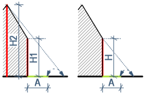

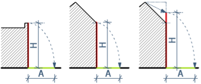

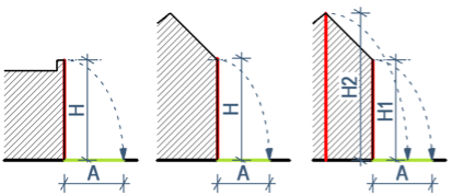

H-Methode [Fassade]
Aus Wand-, Dach- und Firsthöhe wird ein Wert H ermittelt, der als Bemessungshöhe der Außenwand mit einem anzugebenden Faktor die Tiefe der Abstandsfläche bestimmt.
H-Methode [Lotfußpunkt]
Wie „H-Methode [Fassade]“, jedoch wird der Wert H nicht von der Außenfassade her angewandt, sondern direkt vom Lotfußpunkt des höchsten Punktes.
Schattenpunkt
Ähnlich wie „H-Methode [Lotfußpunkt]“, jedoch bestimmt ein Fußpunkt durch einen gedachten Schattenwurf über die Gebäudeerhebung die Abstandsflächentiefe.
Pauschal
Pauschaler Abstandswert.

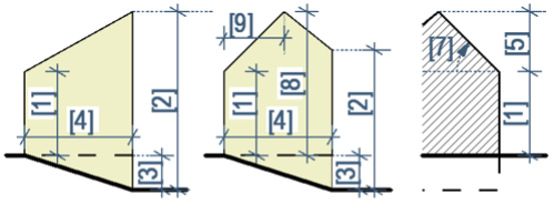

Anrechnung von Dachflächen / Giebel
Die Berücksichtigung von Dachflächen richtet sich in der Regel nach deren Dachneigung. Dabei gibt es bis zu drei unterschiedliche Abminderungsfaktoren. Sind nach Landesrecht nur 2 Faktoren vorgesehen, stehen auch nur zwei Zeilen zur Auswahl.
Entsprechendes gilt für Giebelflächen. Jedoch sieht nicht jedes Bundesland eine gesonderte Bewertung der Giebelflächen vor.

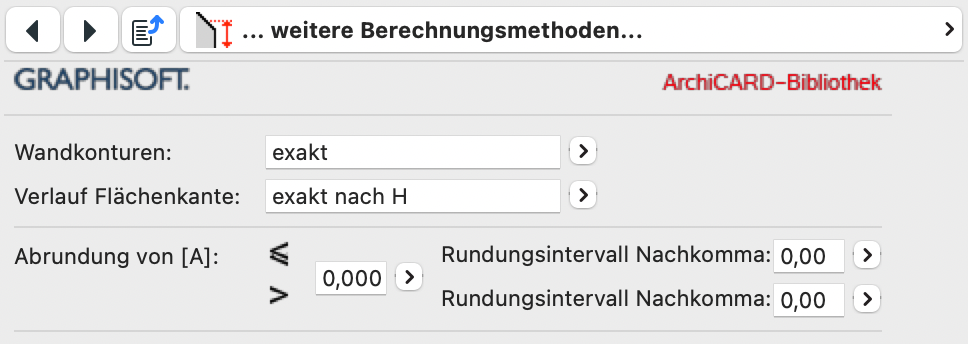

Verlauf Flächenkante Kann oder muss die Abstandsfläche rechteckig, also parallel zur Grundrisslinie der Wand  bemessen werden, ist dies hier einzustellen. Mit der Einstellung „exakt nach H“ kann diese auch schräg verlaufen. Je nach Berechnung an beiden Wandenden
Abrundung von [A] Ggf. kann hier eingestellt werden, wenn die resultierende Abstandsflächentiefe abgerundet werden darf oder muss. Die Einstellung 0,1 bewirkt z.B. eine Abrundung aller Werte auf volle 10cm.

Je nach Land wird zwischen „Wand“, „Traufe“ (=Wand+Dach) und „Giebel“ unterschieden.
