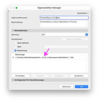

Hallo,
die Ausgabe von "Fenster/Raum (%)" ist für den Bauantrag hilfreich, bringt aber nix, wenn Dachfenster nicht berücksichtigt werden.
Gibt es da einen Workaround?

Danke für den Hinweis! Wir bemühen uns, die Labels möglichst hilfreich zu gestalten. In diesem Board kann man gerne Fragen und Wünsche zu dem Forum eintragen: https://community.graphisoft.com/t5/Unsere-Community/bd-p/forum-community-de
Zu deiner Frage - ein Workaround wäre: eine Kopie der berechneten Eigenschaft erstellen, dabei die Formel so anpassen dass die Fläche des Dachfensters als Zahl zu dem Parameter "Fenster-Oberflächenbereich" addiert wird. Danach die erstellte Eigenschaft in den betroffenen Räumen verwenden, zB im Raumstempel.

Zu deiner Frage - ein Workaround wäre: eine Kopie der berechneten Eigenschaft erstellen, dabei die Formel so anpassen dass die Fläche des Dachfensters als Zahl zu dem Parameter "Fenster-Oberflächenbereich" addiert wird. Danach die erstellte Eigenschaft in den betroffenen Räumen verwenden, zB im Raumstempel....
Ich frage mich allerdings schon auch, warum Dachfenster nicht einfach automatisch an die Fensterfläche angerechnet werden. Verwendet man im Raumstempel statt Eigenschaften die "alten" GDL-Werte für Boden- und Fensterfläche, ist es nur mit manueller Eingabe der Flächenwerte möglich, die korrekten Werte im Plan darzustellen. Und zum Rechnen habe ich nun wirklich keine Lust mehr (ebensowenig, irgendwelche Eigenschaftsscripts zu schreiben, die wahrscheinlich so ziemlich jedes Architekturbüro im deutschsprachigen Raum braucht).
