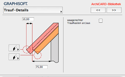

Die Eingabe aller Parameter erfolgt über das User Interface, das ist der Reiter „Objekteinstellungen“ im Dialogfeld der Bibliothekselemente.
Die Einstellungen erfolgen in logischer Reihenfolge Seite für Seite, durch die man mit den Pfeiltasten blättern kann; man kann aber auch bestimmte Seiten über das linke Popup direkt erreichen, indem man die Texterläuterungen ansteuert.

  • Dachstärke: WICHTIG: muss mit Dachstärke des Dachwerkzeuges übereinstimmen
  • Winkel der Fußpunkte der Ortgang- und Traufverkleidung und der Ortgangziegel (Seite 3)
  • optionaler waagerechter Traufkasten (Seite 3)
