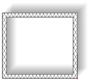

Im Vergleich zu den Symbollinien des ArchiCAD Linienwerkzeuges kann mit dem Objekt der Hintergrund schraffiert, also opak eingestellt werden. Somit überdeckt nicht nur das Muster sondern auch der Zwischenraum dahinter liegende Zeichnungselemente.
Alternativ kann ein einfacher Linienzug parallel zur Erzeugerlinie ausgegeben werden. Z.B. zur Darstellung von Anstrichen/Grundierungen / Dickbeschichtungen oder für größere Maßstäbe zur Darstellung des Verlaufes von Dichtungsebenen.

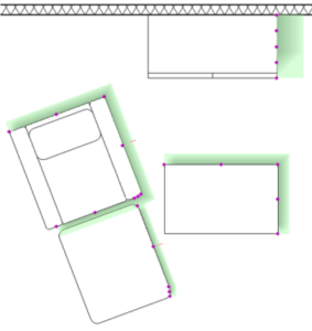

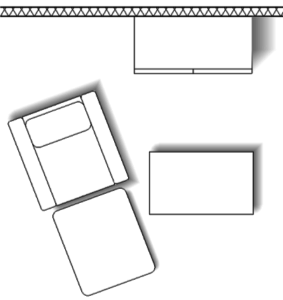

Eine weitere Funktion ist die Ausgabe von Farbverläufen quer zur Linie. So können für eine 2,5 D –
Darstellung Zeichnungen auf einfache Weise einen 3D-Look erhalten:

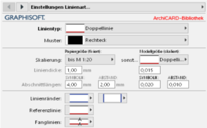

Es gibt eine Einstellungsseite für die Gestalt der Linie und eine Seite für die Attribute der Bestandteile:

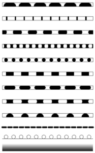

Linientyp
Hier wird die grundsätzliche Darstellungsart gewählt. Diese ist, sofern nicht deaktiviert, die Darstellungsart im Papierformat, skaliert also im Maßstab nicht mit. Der Typ „Linie“ gibt eine parallele Linie ohne Schraffurhintergrund aus.
Linienmuster
Neben der reinen Doppellinie sind verschiedene Muster auswählbar durch Invertieren der Vorder- und Hintergrundfarben auf der 2. Einstellungsseite können noch zusätzliche Erscheinungsbilder erreicht werden.
Skalierung
Optional kann eine maßstabsabhängige Darstellung eingestellt werden. Bis zu einem zu wählenden Maßstab wird die Linie unabhängig vom eingestellten Maßstab in einer festen Breite in mm (auf dem Papier) danach skaliert ausgegeben.
sonst...
Ist eine rein maßstäbliche Darstellung gewählt, oder ab einem Grenzmaßstab, kann die  maßstäbliche Darstellung separat eingestellt werden. Hierfür steht die zusätzliche Option „ohne Muster“ zur Verfügung.
So kann z.B. im Detail im M 1:10 eine Dichtungslinie mit Strich-Muster dargestellt werden, im M 1:25 dann jedoch nur noch als reine Doppellinie.
Ist schon die Haupteinstellung (Papierformat) eine einfache Linie, kann die maßstäbliche auch nur eine einfache Liniendarstellung sein.
Liniendicke/Abschnittlängen
Links werden die Abmessungen in mm auf dem Papier/Ausdruck eingestellt, rechts die Abmessungen für die maßstäbliche Darstellung.
Linienränder
Auswahl welche Rand- und Abschlusslinien sichtbar sein sollen. Der Randlinientyp ist immer eine Volllinie.
Ist als Muster ein Farbverlauf gewählt, kann dieser entweder mit einer Linie umrandet werden oder die Linienenden mit einem 45° Schattenwurf (Bauteilkante) oder Viertelkreisförmigen Abschluss (schwebende Darstellung) versehen werden.

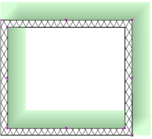

Tip: Durch eine Duplizierung der Linie an gleicher Stelle und mit gegenseitiger Lage der Referenzlinie kann damit z.B. ein zweifacher Farbverlauf erzeugt werden:

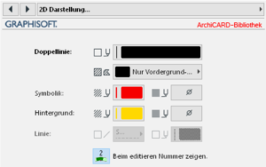

Doppellinie
Hier wird der  Konturstift für die Umfassungslinien der Doppellinie eingestellt. Der Schraffurtyp sollte i.d.R. auf „nur Vordergrundstift“, also opak eingestellt sein. Die Hintergrundschraffur liegt auch hinter den Musterflächen, nicht nur in den Zwischenräumen.
Für die Farbverläufe hat die Schraffurauswahl und die Stifte der Hintergrundschraffur keine Auswirkung.
Schraffurstifte
Für die komplette Hintergrundfläche („weiß“) und die Muster („schwarz“) kann jeweils der Vorder- und Hintergrundstift gewählt werden.
Linie
Die einfache Liniendarstellung kann eigene Attribute für Stift und Linientyp erhalten.
Sichtbarkeit Nummern
Die Nummerierung der Ecken beim Editieren kann optional abgeschaltet werden.

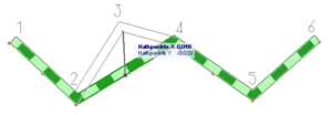

Editieren der Linie
Das Objekt ist zunächst eine kurze Linie mit 2 Stützpunkten. Im Grundriss können weitere Stützpunkte erzeugt werden. Hierfür findet sich immer zwischen 2 Streckenabschnitten genau in der Mitte ein Fangpunkt.
Bewegt man diesen, wird automatisch eine neue Ecke erzeugt, die wiederum neue Halbierungspunkte erzeugt.
Am Ende der Linie wird die Linie verlängert, wenn man den Teilungspunkt über den letzten Punkt hinauszieht.
Eckpunkte kann man auch wieder löschen, indem man sie auf den jeweils nächsten Eckpunkt zieht. Am besten immer auf den nächsten, nachfolgenden Punkt.
