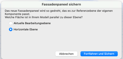

Wählen Sie im Menü den Befehl Ablage> Bibliotheken und Objekte> Auswahl sichern als...> Fassadenpaneel aus. Geben Sie an, zu welcher Ebene das Element parallel sein soll und sichern Sie das Element.

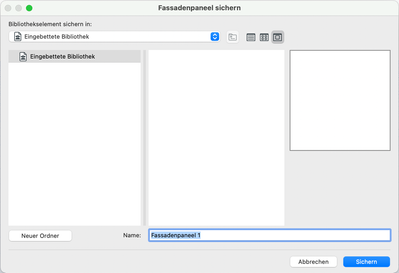

Im folgenden Fenster können Sie das Paneel unter einem beliebigen Namen sichern.

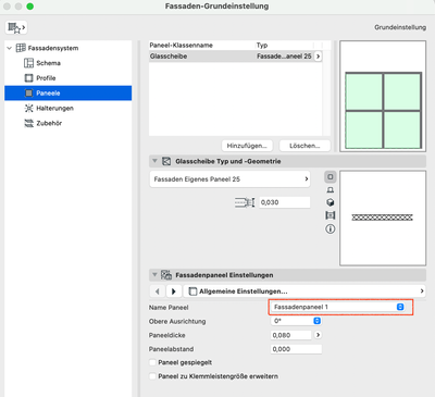

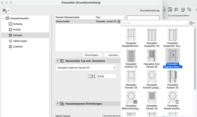

Um das Paneel zu verwenden, gehen Sie im Fassadenwerkzeug auf den Unterpunkt Paneele und wählen Sie Fassaden Eigenes Paneel.
Danach können Sie unter Fassadenpaneel Einstellungen/Name Paneel Ihr neu erstelltes Paneel auswählen. Je nach Positionierung und Modellierung des Paneels muss man es eventuell spiegeln, oder die Paneeldicke erhöhen.

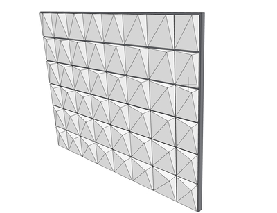

Platzieren Sie die Fassade und überprüfen Sie das Ergebnis im 3D-Fenster.
