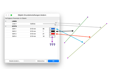

Wenn ich ein 2D Zeichnung als Objekt speichern möchte, wird ja alles aufgelistet (Linientypen und Stifttypen). Diese kann man beim abspeichern auch noch anpassen. Meine Frage ist nun, warum immer der Stift 18 (weiss) auch gespeichert wird, ich weiss nicht was dieser Stifttyp soll.
Da ich z.B. Stiftfarben von Linien z.B. nur 1 und 2 habe. Die andere Stiftfarbe von den Fixpunkten ist klar, aber eben der weisse Stift, keine Ahnung wofür?
Siehe Screenshots:
Danke im Voraus für Hinweis.

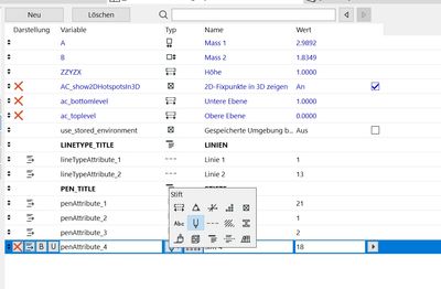

Danke für die Notizen. Mich hat es verwundert, wenn man solch eine Testdatei speichert (nur im 2D mit 2D Objekten), dass der Editor auch einen 3D-Script macht? Macht doch kein Sinn?

Das Objekt legt im 3D-Script u.a. folgende Zeile an:
•Konsistenz in unterschiedlichen Projekten:
•Das Objekt verhält sich in verschiedenen Projekten oder Ansichtsmodi gleich, unabhängig von den aktuellen globalen Archicad-Einstellungen (z. B. Stiftfarbe, Hintergrundfarbe, Layer-Konfiguration).
•Reproduzierbarkeit:
•Ein Objekt, das einmal unter bestimmten Bedingungen gespeichert wurde, kann immer wieder genau unter denselben Bedingungen dargestellt werden, was nützlich für Test- oder Referenzzwecke ist.
•Projektspezifische Anpassungen:
•Ein bestimmter Stift, Hintergrund oder Layer ist für ein bestimmtes Projekt wichtig, und das Objekt soll diese Konfiguration bewahren, unabhängig davon, in welchem Projekt es geöffnet wird.
•Präsentationszwecke:
•Bei der Verwendung eines Objekts in verschiedenen Darstellungsmodi kann use_stored_environmentsicherstellen, dass die Präsentation exakt dem ursprünglich definierten Kontext entspricht.
•Analyse der Umgebung:
•Gespeicherte Kontextwerte können verwendet werden, um das Verhalten des Objekts unter bestimmten Umständen zu analysieren, ohne auf die aktuelle Projektumgebung angewiesen zu sein.
•Vergleich von Szenarien:
•Wenn du verschiedene Kontextumgebungen dokumentieren willst, können diese über den Parameter wieder abrufbar gemacht werden.
Vereinheitlichung bei Teamarbeit
•In Teamwork-Projekten kann use_stored_environment sicherstellen, dass alle Teammitglieder dieselbe visuelle und funktionale Darstellung eines Objekts sehen, unabhängig von individuellen Archicad-Einstellungen.
Schutz vor unerwünschten Änderungen
Wenn die globalen Archicad-Variablen (z. B. GLOB_DRAWING_BGD_PEN) durch andere Skripte, Benutzer oder Projekteinstellungen verändert werden, kann das Aktivieren von use_stored_environment verhindern, dass diese Änderungen das Verhalten oder die Darstellung des Objekts beeinflussen.

Auf den ersten Blick macht das keinen Sinn. Aber ich nehme an, dass damit eine gewisse Konsistenz in Archicads Modellumgebung sichergestellt wird.
Für Deine Zwecke kannst Du aber sichrelich das 3D-Script löschen.
