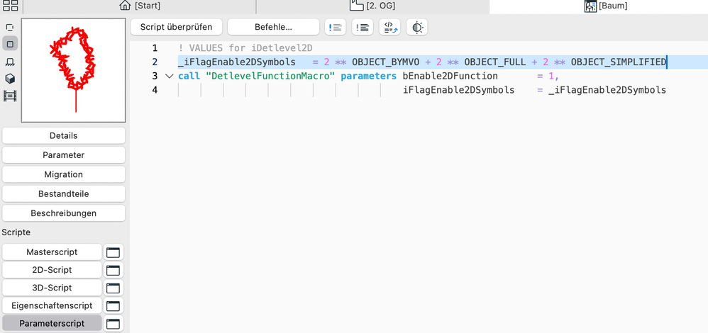

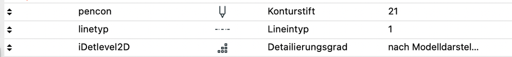

_Marie
Hallo!
Ich habe mir ein GDL erstellt, dem auch einen Subtype zugewiesen und zermartere mir das Gehirn bezüglich Parameter und Programmierung. Meine Google Suche hat mir Hinweise gegeben, aber wie ich es umsetzen kann ist mir ein Rätsel (bin Programmier-Neuling).
Ich möchte eine eigene Baum-2D-Darstellung haben. Mit veränderbaren Dimensionen und idealerweise mit unterschiedlichen LOD für die Modelldarstellung.
Grundsätzlich habe ich eine 2D-Darstellung mit Linien und einer Schraffur als GDL gespeichert und im 2D-Symbol eingefügt und danach gespeichert.
- Subtyp ist Pflanze
- Das Masterscript, 3D Script, Eigenschaftenscript  und User interface Script ist leer.
- Das 2D-Script sieht wie folgt aus:
IF p_sicht = "Grundriss" THEN
    FRAGMENT2 1,0
ENDIF
IF p_sicht = "Ansicht" THEN
    FRAGMENT2 2,0
ENDIF
IF p_sicht = "Seitenansicht" THEN
    FRAGMENT2 3,0
ENDIF
Das Parameterscript beinhaltet folgendes:
VALUES "p_sicht" "Grundriss", "Ansicht", "Seitenansicht"
Meine bisherigen Erkenntnisse:
- Der Subtyp hat mir im Einstellungsfenster weitere Einstellungsmöglichkeiten gegeben. Wenn ich diese verändere, ändert sich am GDL Objekt nichts. Ich vermute, ich müsste die irgendwie über das 2D-Script "verlinken"?
Ich stehe aber bereits auf dem Schlauch nur schon für die Längen- und Breitenänderung des Objektes.. und weiss erst recht nicht wie ich die 2D-Darstellung-Einstellungen mit dem Objekt verknüpfen kann. Und wie eine Modelldarstellung möglich wäre. Besten Dank für jegliche Hilfe!
Als Anfängerin gleich damit starten? Uih...

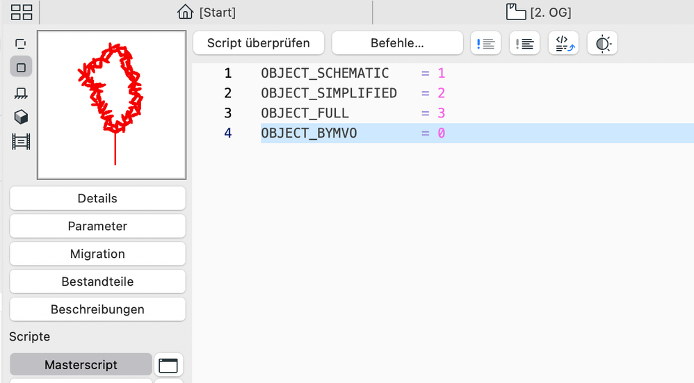

quick and dirty
Die Parameter anlegen:
Ins Masterscript:
In das Parameterscript bitte das:

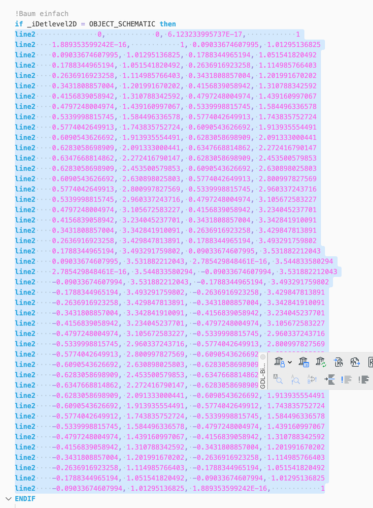

Das was ins 2d Skript gehört kann Du Dir aus dem Objekt ziehen und selbst ein wenig herum experimentieren. Hinweis: Befehl im 2D-Script "2D/3D Script erzeugen auf Basis der Grundrissauswahl" sollte Dir helfen 😉
Hier muss Dein Baum rein:
Dann in "Baum mittel" und zum guten Schluss noch "Baum detailliert"
Hinweis an die Profis: ja man kann es auch einfacher und kürzer gestalten 😉
