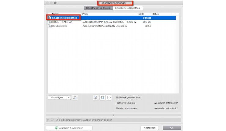

In der  eingebetteten Bibliothek speichern Sie projektspezifische Objekte, die Sie nur in dem jeweiligen Projekt benötigen. Falls Sie diese Objekte auch in anderen Projekten benötigen oder die Bibliothek zu groß wird, müssen Sie die Objekte in einen separaten Ordner extrahieren.
Gehen Sie dazu in den Bibliothekenmanager und öffnen Sie die Eingebettete Bibliothek

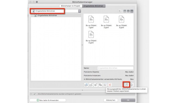

und danach auf das Diskettensymbol.
Archicad fragt Sie nach einem Ordner, in den Sie die Objekte sichern möchten.

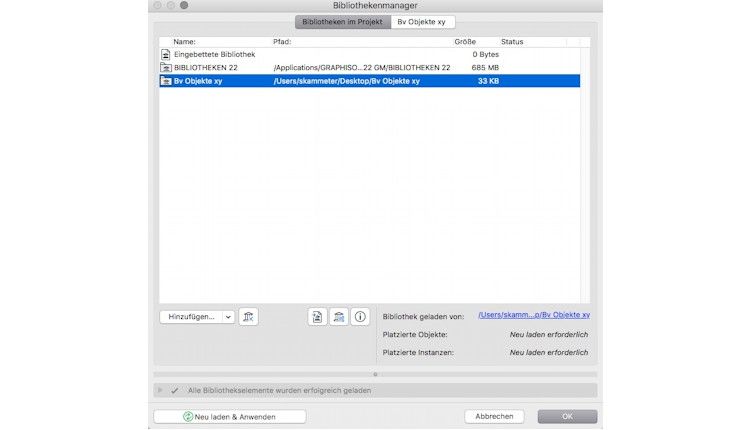

Bei Soloprojekten können Sie diesen Ordner anschließend als verknüpften Ordner wieder im Bibliotheken Manager hinzufügen.
In unserem Fall wurde der Ordner Eingebettete Bibliothek als verknüpfte Bibliothek geladen und die Objekte der eigentlichen Eingebetteten Bibliothek entfernt, sodass diese nicht doppelt geladen werden.
