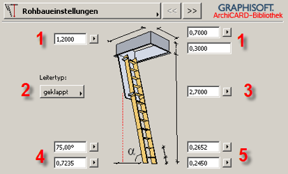

Die Einstellungen erfolgen auf 3 thematisch sortierten Seiten des Einstellungsdialoges. Auf der ersten Seite werden die Abmessungen eingegeben, die Lage und Funktion bestimmen. Die oberen 3 Eingabefelder geben die Rohbaugröße (1) des Einbaukastens (ohne Toleranzfugen) an. In der Mitte wird der Treppentyp (2), ob geklappt oder eingeschoben, gewählt und die lichte Raumhöhe (3) gesetzt. [/one_half]
Unten Links (4) wird der Anstellwinkel der Treppe entweder als Winkel oder als Abstand vom Drehpunkt der
Klappe eingestellt. Dieser Winkel bestimmt die Konstruktion der Treppe und nicht den in 3D dargestellten
Öffnungswinkel der Treppe.
Rechts unten (5) wird die regelmäßige Steigung der Treppenstufen und der 1. Stufe separat eingestellt. Aus
diesen Steigungseinstellungen ergeben sich die Anzahl der Stufen und v.a. ihre Position. Kontrollieren Sie im 3D oder Schnitt, dass die Stufen nicht fälschlicherweise an unsinnigen Stellen auf den Wangenfugen stehen. Ein Berechnungsalgorithmus zur Optimierung würde hier mehr Zwänge als Nutzen bringen. Die Werte können an gleicher Stelle auch im 3D graphisch mit beweglichen Fangpunkten bestimmt werden.

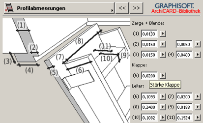

Profilabmessungen
Auf der zweiten Seite werden die Profilabmessungen des Einbaukastens und der Treppe eingestellt. Diese sind mit der Legende selbsterklärend. Die Tooltips, die beim verharren des Cursors auf einem Eingabefeld erscheinen, geben zusätzliche textliche Hinweise

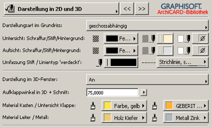

Darstellung in 2D und 3D
Auf der letzten Seite werden das Erscheinungsbild und die Attribute des Objektes in 2D und 3D eingestellt.
