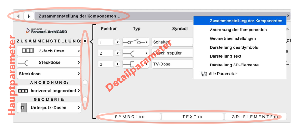

Strukturierung des User Interfaces
Das Objekt ist in drei Hauptseiten gegliedert. Die erste Seite, „Allgemeinen Einstellungen“, dient der Steuerung der Inhalte der Installationselemente und deren geometrische Erscheinung. Die zweite Sei- te dient zur Einstellung der Darstellung der Objekte in den Plänen bzw. bei Visualisierungen. Die dritte Seite, „alle Parameter“, dient lediglich der Auswertung der Inhalte.
Seitenauswahl
Das User Interface ist in sieben Hauptseiten gegliedert, wobei die Seiten 1-3 (Zusammenstellung / Anordnung / Geometrie) einen Block bilden, welcher die Einstellungen für die Planung und die Seiten 4-6 (Symbol / Text / 3D-Elemente) die darstellungsrelevanten Parameter beinhalten. Die Seite 7 (alle Parameter), dient lediglich der Auswertung der Inhalte.
Zwischen den Seiten kann man mit Hilfe der Pfeile am linken oberen Rand des User Interfaces oder über den Knopf daneben navigieren (Standardnavigation).
Abgesehen von der Seite, „Alle Parameter“, ist jede Seite wiederum in zwei Bereiche aufgeteilt. Auf der linken Seite sind die wichtigsten Einstellungen in den Hauptparametern zusammengefasst. Auf der rechten Seite befinden sich die Detailparameter.
Die Hauptparameter sind in Bereiche gegliedert. Diese Bereiche repräsentieren die Unterseiten der Detailparameter. Verändert man einen der Hauptparameter, so wird automatisch die dazu passende Unterseite der Detailparameter aufgerufen. Zur jeweilige Unterseite kommt man auch , indem man den entsprechenden Radiobutton aktiviert. Um eine der Seiten des jeweils andern Blocks aufzurufen, stehen im Bereich der Detailparameter eine Fußzeile mit entsprechenden Knöpfen zur Verfügung.

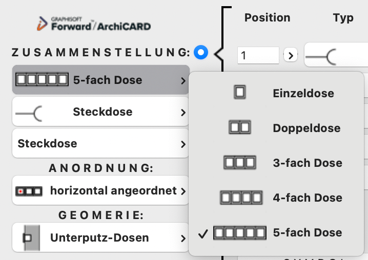

1.1. ANZAHL DER DOSEN
Ein Objekt kann maximal aus fünf Installationselementen bestehen. Mit Hilfe der Auswahlliste kann die Anzahl der Elemente jederzeit verändert werden.

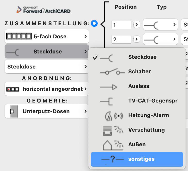

1.2. AUSWAHL DER STANDARDLISTE
Es stehen unterschiedliche Listen zur Verfügung (Steckdose, Schalter, Auslass, …, Verschattung). Diese stellen eine inhaltliche Vorauswahl (Strukturierung) der Installationselemente dar. Wird die Standardliste verändert, wird das in der Liste an erster Stelle gereihte Element als neues Standardelement herangezogen und es werden alle vorhandenen Installationselemente auf dieses umgestellt. So kann zum Beispiel ein Element mit drei Steckdosen unmittelbar in ein Element mit drei Schaltern umgestellt werden.
1.3. AUSWAHL DES STANDARDELEMENTS
Nachdem man die Standardliste ausgewählt hat, kann man aus dieser das Standardelement auswählen. Die Konsequenz ist eine ähnliche: Alle vorhanden Installationselemente werden auf dieses Element umgestellt. Außerdem werden alle neu hinzugefügten Elemente mit diesem Standardelement ausgestattet.

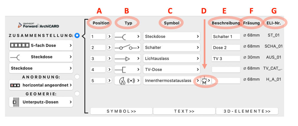

1.4. DETAILPARAMETER - ZUSAMMENSTELLUNG
Folgende Detaileinstellungen sind auf der Unterseite „Zusammenstellung“ möglich:
A - Position
Mit Hilfe dieses Parameters kann die Position der einzelnen Elemente untereinander verschoben wer- den. Erzeugt eines der Elemente mehrere Dosen, wird diese Möglichkeit unterdrückt, da es ansonsten zu unvorhergesehenen Effekten kommen kann.
B - Typ
Dieser Parameter ermöglicht es, für die jeweilige Position die Vorauswahl der Listen zu ändern.
C - Symbol
Mit diesem Parameter kann man für die jeweilige Position das konkrete Schaltsymbol auswählen.
D - Ergänzungstext
Hat ein Symbol einen Ergänzungstext, erscheint dieser Knopf, der es ermöglicht, diesen Ergänzungs- text für die jeweilige Zeile auszublenden.
E - Beschreibung
Jedes Symbol kann zusätzlich mit einem Beschreibungstext versehen werden.
F - Fräsung
Diese Information dient lediglich zur Überprüfung, ob der Durchmesser der Fräsungen richtig definiert ist.
G - ELI-Nr.
Auch diese Information dient zur Überprüfung. In diesem Fall zur Überprüfung der ELI-Nr.

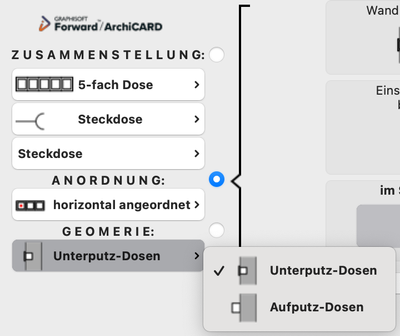

3. GEOMETRIE
3.1. AUSWAHL DES INSTALLATIONSTYPS
Der Hauptparameter für die Geometrie ist die Art der Installation. Die Wahl zwischen Unterputz- und Aufputz- dosen erzeugt runde bzw. eckige Dosen.
3.2. DETAILPARAMETER - GEOMETRIE
Je nach Art der Installation schaut die Seite für die Einstellung der Geometriedetails unterschiedlich aus.

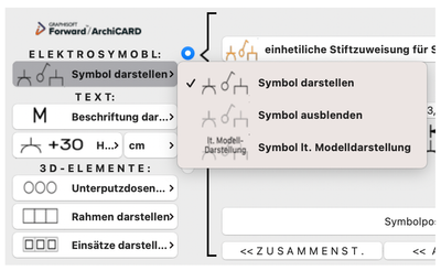

1.   HAUPTPARAMETER
Die Hauptparameter für die Darstellung dienen lediglich der Einstellmöglichkeit, ob das jeweilige Element grundsätzlich dargestellt, ausgeblendet, oder dies über die Modelldarstellung zentral gesteuert wird.
Im Bereich der Detailparameter kann man alle für die konkrete Darstellung relevanten Einstellungen vornehmen.
2.   SYMBOLDARSTELLUNG
Um die neue Möglichkeit der einheitlichen Stiftzuweisung für die Elektrosymbole nutzen zu können, muss der Parameter in der obersten Zeile auf der Seite „Elektrosymbol“ entsprechend eingestellt werden.
Auf dieser Seite kann weiters die Größe sowie die Abstände zueinander in mm (Papier-Größe) sowie für die Maßstäbe 1:10, 1:20, 1:25 und 1:50 die Abstände zwischen dem platzierten 3D-Objekt und dem Elektrosymbol in Modell-Größe definiert werden.
Soll das Symbol auf die zentrierte Position vor der Projektion des 3D-Objekts zurückgesetzt werden, bietet diese Seite eine entsprechende Schaltfläche.

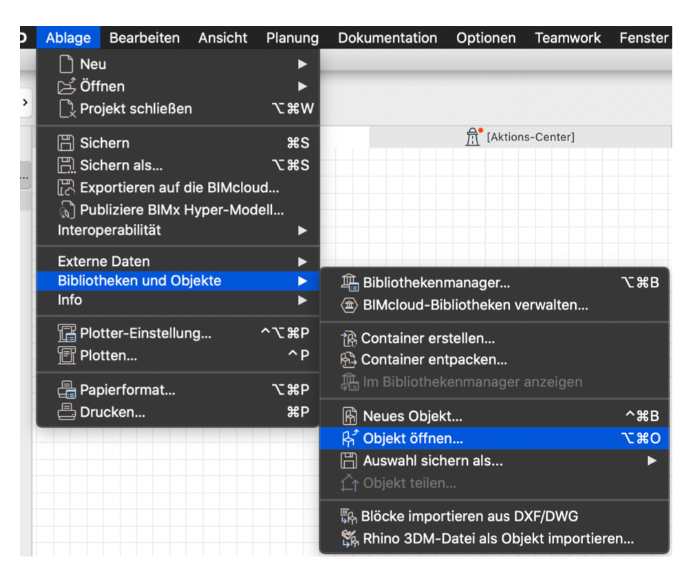

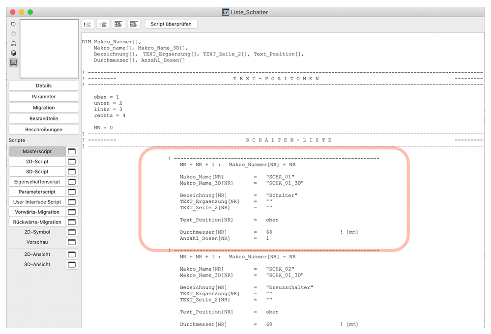

Öffnet man eine Liste indem man den Befehl Objekt öffnen aufruft und die entsprechende Liste aus der oben beschriebenen Struktur auswählt, sieht man im Masterscript, welche Informationen für jedes Symbol vorhanden sein müssen bzw. können.
Zwingend vorhanden sein muss:
der Makro_Name, die Bezeichnung, der Dosen- durchmesser, die Anzahl_Dosen sowie die Text_Position
Bei den restlichen Parametern wird ein leeres Feld akzeptiert.

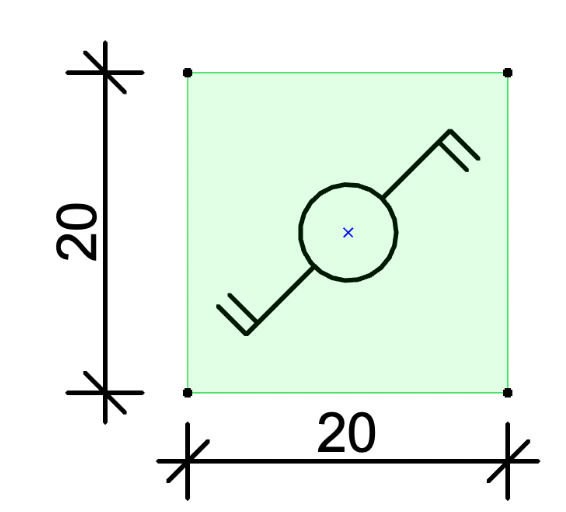

1. ERSTELLEN DES 2D-SYMBOLS (MAKRO_NAME)
Die Basis von jedem 2D-Symbol bildet die transparente Schraffur mit den Abmessungen 20 x 20cm. Innerhalb diese Fläche kann man jedes belie- bige Symbol zeichnen.Beim Einsetzen des Symbols, wird es so skaliert, dass die Symbolgröße der Größe der Schraffur entspricht!
Bei Symbolen, welche mehr als eine Dose erzeugen, ist bei der Erstellung des 2D-Symbols darauf zu achten, dass das Symbol auf einer Basisschraffur gezeichnet wird, deren Breite 20cm x Anzahl der Dosen entspricht.Damit Ergänzungstexte auf die Größeneinstellung im User Interface reagieren können, dürfen diese NICHT mit dem Symbol mit gespeichert werden. Sie müssen im Master- script der Liste separat eingegeben werden.
2. SPEICHERN DES 2D-SYMBOLS (MAKRO_NAME)
Zum Speichern des Symbols markiert man die gezeichneten Elemente inkl. der transparenten Schraffur OHNE Ergänzungstext und speichert sie in die oben beschriebene Dateistruktur unter folgendem Menüpunkt: Ablage - Bibliotheken und Objekte - Auswahl sichern als... - Objekt...
Um zu gewährleisten, dass die einheitliche Stiftzuweisung für das Schaltsymbol nicht dazu führt, dass auch die notwendige Hintergrundschraffur vollflächig mit dem Einheitsstift ausgefüllt wird, muss dem Hintergrundstift des automatisch erzeugten „poly2_b{5}“ - Befehl an der 6. Stelle der Wert Null anstelle des automatisch zugewiesenen Parameters penAttribute_xxx“ fest eingeschrieben werden.
Siehe Abbildung unten!

5. ERWEITERUNG DER LISTE
Um das neue Symbol auch aufrufen zu können, muss es noch in der entsprechenden Liste hinzugefügt werden.
Dafür muss die Liste wie oben beschrieben geöffnet und ein weiterer Absatz angehängt werden.
Durch das Einfügen eines weiteren Eintrags (Absatzes) in die Liste wird eine weitere Auswahl im User Interface ermöglicht. Werden die Makro_Namen richtig ausgefüllt, wird nach Neuladen der Bibliothek das neue Symbol inkl. aller Grundeinstellungen zur Verfügung stehen.
