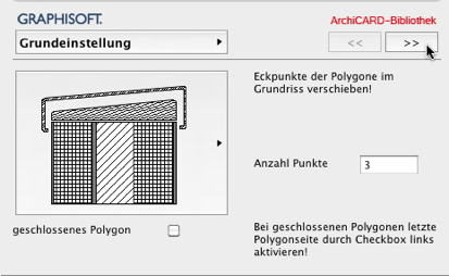

Auf der ersten Seite haben Sie die Auswahl zweier Grundprofile.
Sie können hier auch gleich die Anzahl der Punkte einstellen. Aber das können Sie auch später im Grundriss/3D wieder ändern.
Sofern das Polygon geschlossen sein soll,

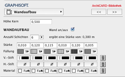

Hier legen Sie die Anzahl der Schichten fest und ob Sie einen Wandaufbau oder nur eine Abdeckung erstellen wollen.
Tragen Sie hier die Stärke (Dicke) der einzelnen Schichten ein und wählen sie die Schraffur sowie deren Stifte.

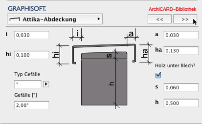

Auf dieser Seite konfigurieren Sie die Abdeckung.

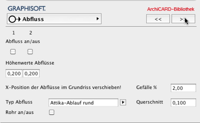

Jedes Teilstück kann einen Abfluss beinhalten.
Aktivieren Sie den Abfluss mit der Checkbox und legen seinen Höhenwert fest.
Die Lage können Sie per Hotspot im Grundriss verschieben.

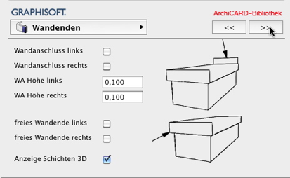

Wenn Sie keinen geschlossenen Polygonzug erstellt haben, können Sie die Enden einstellen.
