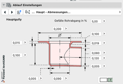

Seite 2: Hauptabmessungen Hauptgully
Die angezeigte große Grafik stellt in diesem Fall einen Hauptgully mit senkrechtem Abgang nach unten dar, also den Teil des Ablaufsystems, welcher sich üblicherweise im Bereich der Massivdecke befindet. Weitere Anschlussdetails (ausser der dunkelgrau angedeuteten Massivdecke) werden hier nicht dargestellt, diese finden Sie auf den anderen Unterseiten. Sie können hier im Prinzip sämtliche Abmessungen einstellen. Die meisten Parameter sind in ihren Wertenbereichen eingeschränkt um sinnlose Konfigurationen zu vermeiden, trotzdem ist der Anwender selber dafür verantwortlich, sinnvolle Parameterkombinationen einzustellen, welche möglichst realen Produkten annähernd entsprechen um realitätsnahe Ablaufsysteme darstellen zu können. Speichern Sie bitte Ihre Bürostandards als Favoriten oder verwenden Sie zum Objekt dazu gelierte Favoriten. Beachten Sie bitte, dass bestimmte Abmessungen, welche Sie auf dieser Seite treffen, unmittelbare Auswirkungen auf andere Komponenten haben können, welche Sie auf folgenden Seiten einstellen. Z.B. ergibt der Innendurchmesser des unteren Gullyablaufes einen festen Wert für den notwendigen Innendurchmesser des darunter anschließenden Abflussrohres. Dieser Wert für das Abflussrohr wird automatisch berechnet und ist auf der entsprechenden Seite daher entweder ausgegraut oder gar nicht angezeigt.

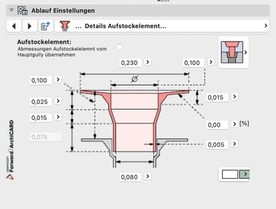

Seite 3: Details Aufstockelement
Die angezeigte große Grafik stellt in diesem Fall das rot dargestellte Aufstockelement auf einen Hauptgully (unten grau angedeutet) mit senkrechtem Abgang nach unten dar, also den Teil des Ablaufsystems, welcher sich üblicherweise im Bereich der Wärmedämmung befindet und in die äußere Dachdichtung eingedichtet wird. Sie können hier wie beim Hauptgully im Prinzip sämtliche Abmessungen einstellen. Beachten Sie die Hinweise zu den eingeschränkten Parametern, sinnvollen Parameterkombinationen und der Favoriten-Empfehlung. Sie haben oben links die Möglichkeit, durch Anklicken der Checkbox, die Abmessungen für das Aufstockelement aus dem Hauptgully zu übernehmen. In diesem Fall werden die meisten Werte ausgegraut dargestellt, aber nicht alle.

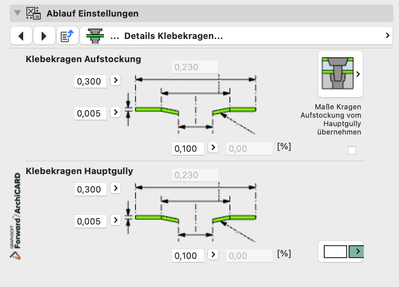

Seite 4: Details Klebekragen
Hier können Sie die Abmessungen von 1 oder 2 Klebekragen einstellen, je nachdem, was Sie im Popup auf Seite 1 oder auf dieser Seite rechts oben eingestellt haben. Die Maße des Klebekragens der Aufstockung können per Checkbox von dem des Hauptgullys übernommen werden.

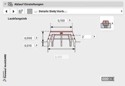

Seite 5: Details Sieb/Korb
Hier können Sie die Abmessungen von den unterschiedlichen Typen von Sieben/Körben einstellen, je nachdem, was Sie im Popup auf Seite 1 oder auf dieser Seite rechts oben eingestellt haben.

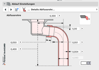

Seite 6: Details Abflussrohr
Hier können Sie die Abmessungen von den unterschiedlichen Typen von Abflussrohren einstellen, je nachdem, was Sie im Popup auf Seite 1 oder auf dieser Seite rechts oben eingestellt haben.

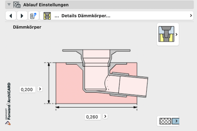

Seite 7: Details Dämmkörper
Hier können Sie die Abmessungen von 1 oder 2 Dämmkörpern einstellen, je nachdem, was Sie im Popup auf Seite 1 oder auf dieser Seite rechts oben eingestellt haben. Dämmkörper werden von Herstellern häufig zur Vereinfachung des Einbaus der Ablaufsysteme angeboten. Der obere Dämmkörper befindet sich in der Dämmebene, während sich der untere innerhalb der Betondecke befindet, so dass er mit einbetoniert werden kann.
Der Dämmkörper in der Dämmebene ist immer quadratisch oder rechteckig (bei Attikagullys), damit hier (im Bauablauf) gerade geschnittene Dämmplatten angelegt werden können. Der Dämmkörper in der Massivdecke ist immer rund und versetzt zum Einbau in Massivdecken oder Filigrandecken. Alle aktivierten Dämmkörper schneiden aus den ArchiCAD-Decken passgenaue Öffnungen, wenn man einmal eine Solid-Element-Operation durchführt (siehe unten).

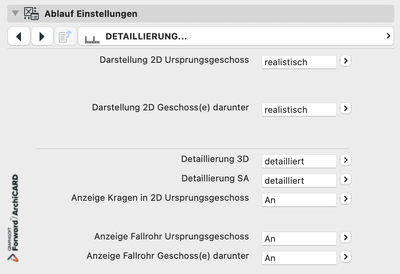

Seite 8: Detaillierung
Hier können Sie unterschiedliche Darstellungsarten sowohl für das Einsetzgeschoss und das Geschoss darunter, sowie die Detaillierungsgrade einstellen. Die selbe Auswahl finden Sie auch bei der Servicevertrags-Modelldarstellung.

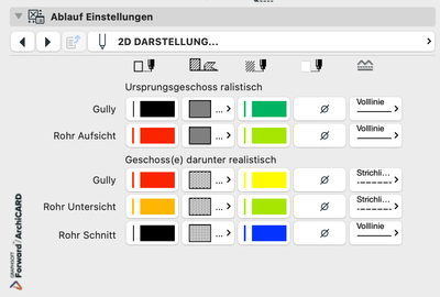

Seite 9: 2D-Darstellung
Auf dieser Seite sind alle wichtigen 2D-Attribute einstellbar.

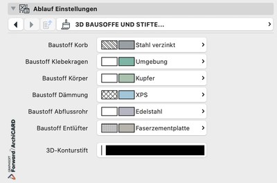

Seite 10: 3D-Baustoffe und Stifte
Auf dieser Seite werden die 3D-Attribute der verwendeten Bauteile eingestellt. Dies sind die Baustoffe (welche ggf. für bestimmte Bauteile im Archicad Dialogfeld neu anzulegen sind) für 3D, und Kontur- und Schnittlinienstifte.
Folgende Bauteile sind erfasst:
  • Korb/Sieb
  • Klebekragen
  • Gullykörper
  • Dämmunng
  • Abflussrohr
Die Baustoffe finden Sie auch einzeln auf den jeweiligen Unterseiten der Komponenten.
