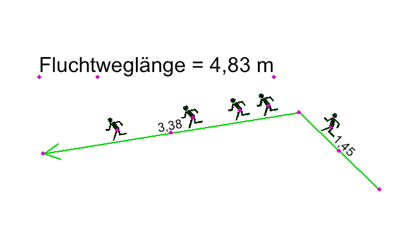

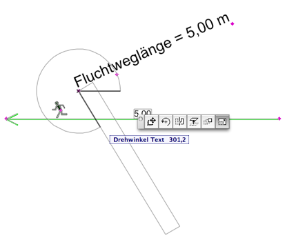

Das Fluchtweg Tool ist ein Objekt für den planlichen Nachweis der maximalen Fluchtweglängen. Es besteht aus einem Polygonzug, der sich automatisch beschriftet wird, die Gesamtsumme aller Segmentlängen berechnet und diese in einem integrierten Textfeld darstellt. Der Polygonzug ist mittels editierbarer Hotspots wie ein Polygon bearbeitbar.

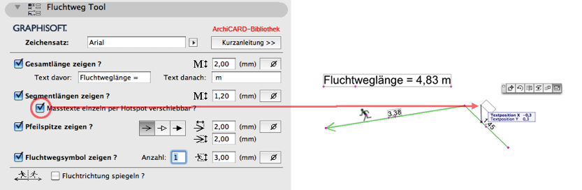

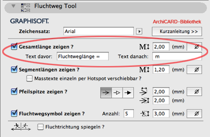

Alle graphischen Optionen sind auf einer User-Interface-Seite untergebracht.
Optional und mit jeweils einem eigenem Stift können Sie die folgende Dinge einstellen:
  • Gesamtlänge mit individuellem Text (davor und danach)

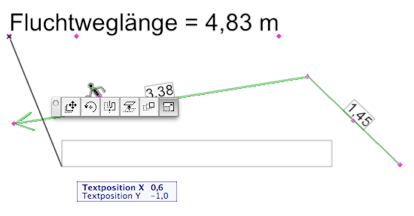

  • Der Textblock ist unabhängig verschieb- und drehbar.
  • Segmentlängen, fix oder einzeln verschiebbar
  • Pfeilspitze in 3 verschiedenen Stilen, die Größen sind einstellbar.

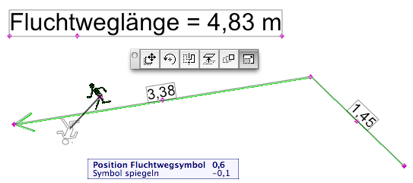

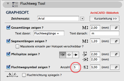

  • Fluchtsymbol in beliebiger Anzahl, einzeln verschieb- und spiegelbar, die Größe ist einstellbar
  • Die Fluchtrichtung ist als Ganzes umkehrbar

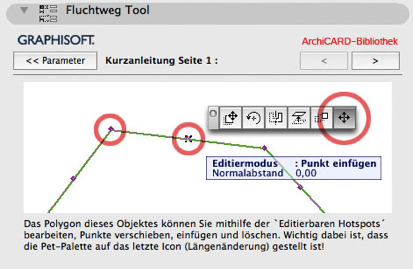

Polygonfunktion

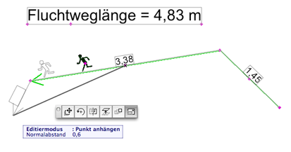

Es kann jeder Punkt einzeln verschoben und jede Kante einzeln parallel verschoben werden. An jeder Stelle des Polygons können weitere Punkte eingefügt bzw. angehängt werden. Durch Zusammenziehen benachbarter Punkte werden Punkte gelöscht.
Im User-Interface ist eine Kurzanleitung integriert, die auf mehreren (7) Interfaceseiten alle Möglichkeiten veranschaulicht, wie der Polygonzug bearbeitet werden kann.
