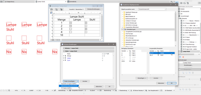

Hallo zusammen,
ich arbeite aktuell an einem Bürogebäude in Archicad und habe ein benutzerdefiniertes Objekt in PARAM-O erstellt: einen Schreibtisch, dem optional eine Lampe und ein Stuhl hinzugefügt werden können. Diese zusätzlichen Komponenten sind als Unterobjekte direkt im Hauptobjekt eingebunden und lassen sich je nach Bedarf aktivieren oder deaktivieren.
Meine Frage ist: Ist es möglich, dass in den Auswertungen->Elemente jedes dieser Bestandteile – also Schreibtisch, Stuhl und Lampe – einzeln gezählt und aufgeführt wird, obwohl sie Teil eines einzigen PARAM-O Objekts sind?
Das wäre hilfreich, da nicht jeder Arbeitsplatz im Gebäude mit einer Lampe oder einem Stuhl ausgestattet ist, und ich eine präzise Stückliste für die Möblierung benötige.
Hat jemand damit Erfahrung oder eine Idee, wie man das umsetzen kann?
Vielen Dank im Voraus! 🙂

(Vorab: Dein Objekt ist für alle dysfunktional, die nicht über die aufgerufenen Objekte verfügen - ich hab' mir da was gebastelt...)
Du kannst die beiden Schalter "Lampe" und "Stuhl" in der Auswertung unter "Felder" abfragen.

Hi Stefan
stimmt, ich hatte vergessen, dass das Objekt auf Elemente zurückgreift, die nicht zur Standardbibliothek gehören.
Vielen Dank, dass du dir die Zeit genommen hast – das ist genau das, was ich gesucht habe. 🙂
