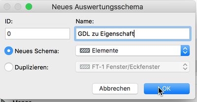

Erstellen Sie eine neue interaktive Auswertung (Elemente)

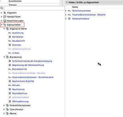

Wählen Sie die Eigenschaften, die Sie befüllen möchten.
Nun müssen Sie die GDL Werte suchen. Wenn Sie die Werte nicht über Felder hinzufügen finden, müssen Sie diese aus den Objekten direkt holen.

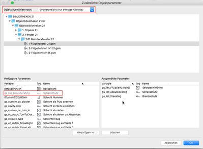

Klicken Sie dazu auf das kleine Dreieck und auf Bibliotheksparameter.
Wählen Sie oben Ordneransicht (nur benutzte Objekte). Das schränkt die Darstellung ein und erleichtert es Ihnen, die Elemente zu finden.
Suchen Sie unten links die gewünschten Parameter. Sie können nach Beschreibung und Name sortieren, wenn Sie in der Titelzeile auf die Dreiecke klicken.
Fügen Sie die gewünschten Paramter der Liste hinzu.

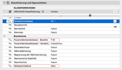

Die Werte sind übertragen. Die GDL Parameter können leider nicht automatisch gelöscht werden. Sie müssten diese manuell löschen, um Verunsicherungen zu vermeiden.
