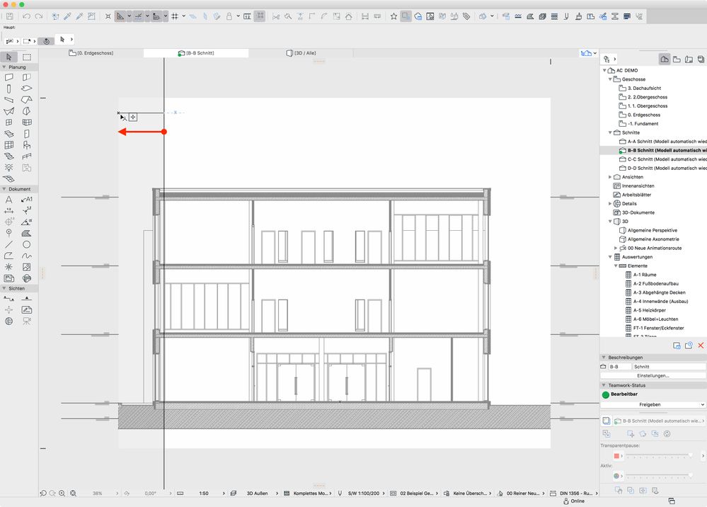

Schnitte und Ansichten können Sie vertikal und horizontal begrenzen. Die horizontale Begrenzung entspricht der Länge der Schnitt/Ansichtslinie im Grundriss, die vertikale Begrenzung stellen Sie in den Schnitt/Ansichtseinstellungen ein.
Über den Befehl Schnitt/Ansichtsbereich können Sie diese Begrenzungen direkt im Schnitt-/Ansichtsfenster ändern.

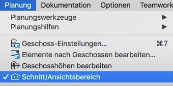

Wo finde ich diesen Befehl?
Dieser Befehl ist nur sichtbar, wenn Sie einen Schnitt/Ansicht/Innenansicht geöffnet haben.
Wenn der Befehl aktiv ist, sehen Sie die Begrenzung in einem leichten Grau. Klicken Sie auf die Kante und ziehen Sie diese auf die gewünschte Position.
Sie können sowohl die horizontale wie auch die vertikale Begrenzung verschieben und müssen dazu nicht in den Grundriss oder die Werkzeug-Einstellungen wechseln.
