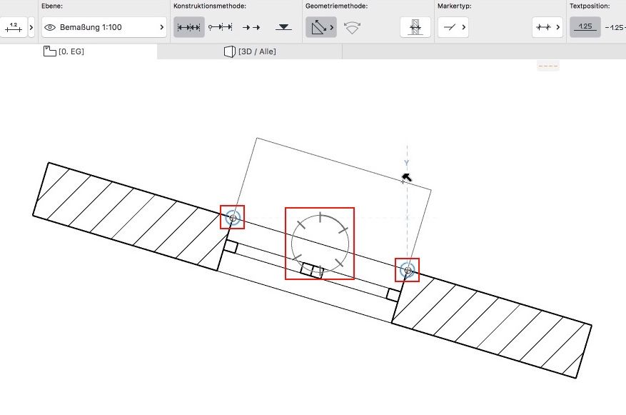

In Archicad können Sie für die normalen linearen Bemaßungen zwischen einer orthogonalen oder schrägen Bemaßung wählen. Generell erscheinen die Höhenangaben für Fenster und Türen nur dann in der Maßkette, wenn die Maßkette parallel zum Bauteil gesetzt wurde.
Deshalb muss bei Fenstern und Türen, die in nicht orthogonalen Wänden gesetzt sind, die schräge Bemaßung verwendet werden. (Geometriemethode: Beliebige Ausrichtung).
Hier haben Sie die Möglichkeit, verschiedene Ausrichtungen zu wählen (Kreis mit hervorgehobenen Bogenabschnitten).
Beachten Sie die Markierungspunkte. Diese müssen als Kreise dargestellt werden, damit es sich um eine assoziative Bemaßung handelt. Werden die Markierungspunkte als Quadrate dargestellt, handelt es sich um eine unabhängige Bemaßung. Diese zeigt ebenfalls keine Höhen an.

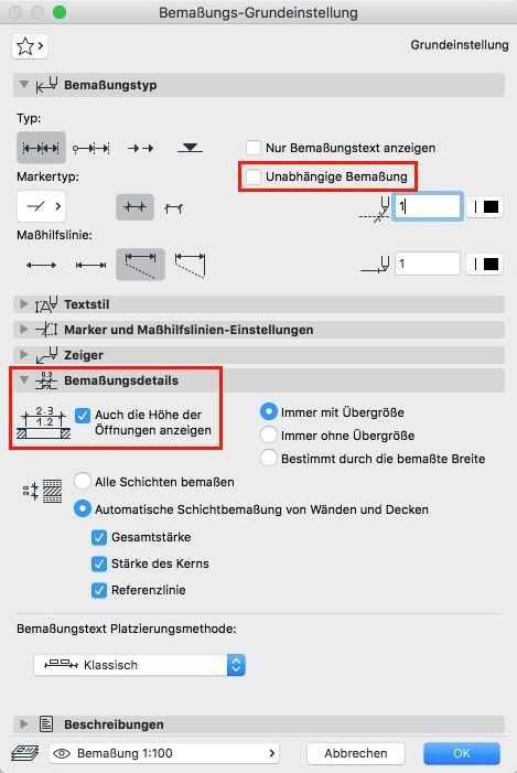

Eine weitere Option muss grundsätzlich aktiv sein, damit die Höhen angezeigt werden können.
Diese finden Sie in den Bemaßungs-Grundeinstellungen im Bereich Bemaßungsdetails.
Dort muss Auch die Höhe der Öffnungen anzeigen aktiv sein. Haben Sie die passenden Einstellungen gewählt, wird auch der Höhenwert in der Bemaßung angezeigt.
