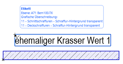

Hallo Community,
folgendes Problem: Ich habe ein Projekt mit mehreren Gebäuden, welche jeweils eine eigene Datei haben und dann mittels Hotlink zu einer "Master" Datei zusammengeführt werden.

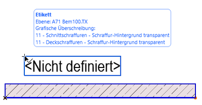

Jetzt habe ich bei einem Gebäude ein Etikett nach meinen Vorstellungen erstellt (auch mit selbst erstellten Eigenschaften). Das Etikett funktioniert in der Datei wo ich es erstellt habe auch super (Bild 1). Wenn ich jetzt allerdings in eine andere Datei einer anderen Gebäudes gehe und dort auch meine selbst erstellten Eigenschaften importieren und mein eigenes Etikett über den Bilbliothekenmanager hinzulade und es platziere bleiben die Autotexte nicht erhalten. (Bild2) Was bedeutet, dass ich für jedes Gebäude, das Etikett neu erstellen müsste. Gibt es dafür eine Lösung?

Die betreffenden Eigenschaften müssen in allen beteiligten Dateien die selben sein, die gleichen reicht nicht.
In der Master-Datei solltest Du im Eigenschaften-Manager jede Menge Konflikte sehen können, unten links gibt's ein Häkchen dafür.

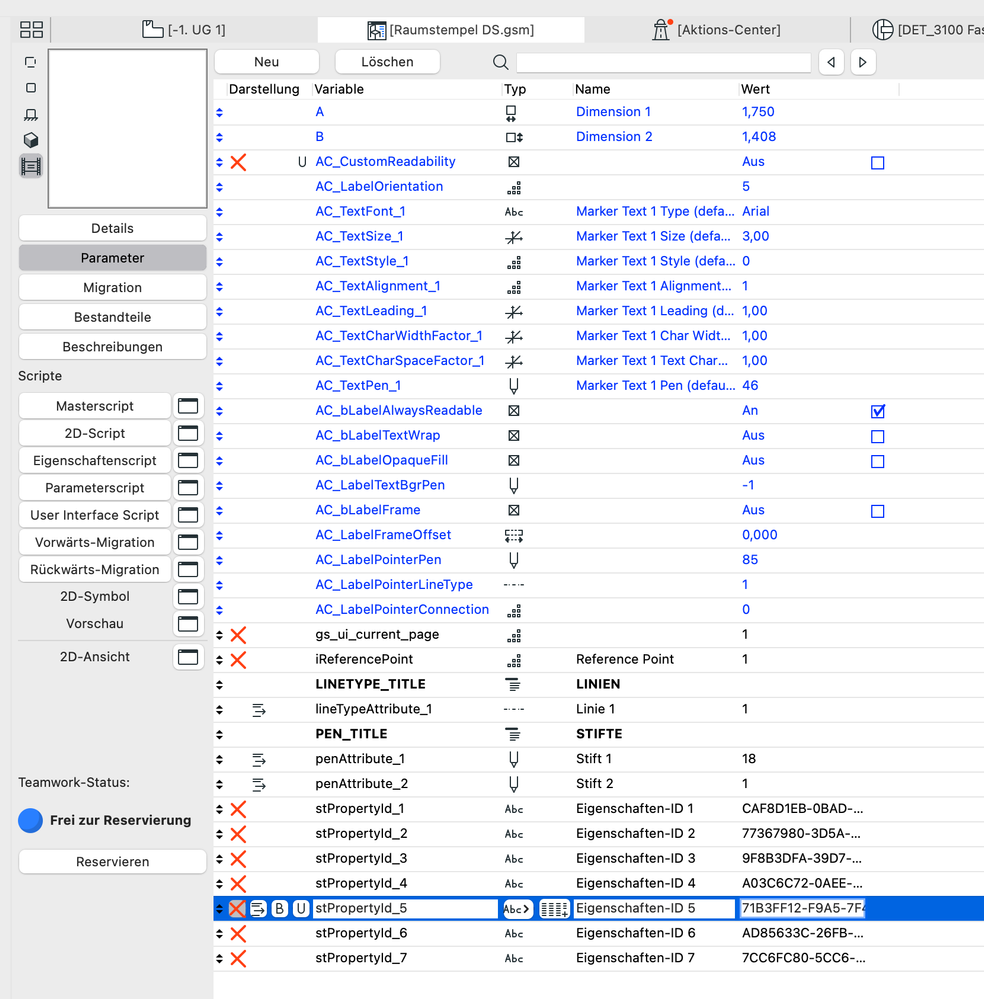

cinniaamberger
Hallo zusammen,
ja, das stimmt, dass es leider nicht reicht, wenn du die gleichen Eigenschaften hast, sie müssen dieselben sein. Sie müssen aus einer Datei kommen, weil die Eigenschaften mit den GUIDs und nicht mit Namen identifiziert werden und wenn du sie "nur" importierst, kriegen sie andere GUID. Diese siehst du aber soweit ich weiß im Eigenschaften-Manager nicht, weil an sich es kein Konflikt und kein Problem ist, Archicad findet nur die Eigenschaften nicht.
Wenn du das gespeicherte Etikett aufmachst, ist es ganz klar, s. Bildschirmfoto. Wenn du dort bei den Paramatern die GUIDs anpasst und dein Etikett nochmal speicherst, dann funktioniert es wieder, aber Weiterkopieren wird denke ich nie gehen.
Du musst dein Etikett entweder neu erstellen oder die GUIDs anpassen. Ich kenne keine andere Lösung. Vielleicht gibt es etwas besseres, wenn man GDL programmieren kann, damit kenne ich mich aber leider nicht aus.
