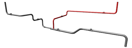

Um eine Abzweigung zu erzeugen, platzieren Sie einfach ein weiteres Kanaltool-Objekt, das in das erste mündet.

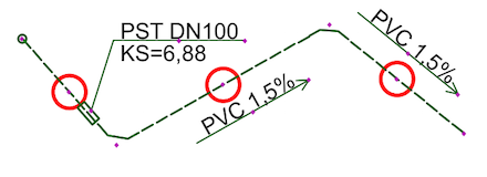

Der Mittelhotspot
Der Mittelhotspot jedes Polygonsgments hat besondere Funktionen . . ."

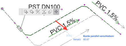

Kante parallel verschieben
Wird der Mittelhotspot QUER zur Kante verschoben, so wird die Polygonkante parallel verschoben.
Das funktioniert auch, wenn mehrere Kanten auf einer Linie liegen. In diesem Fall werden 2 oder 4 neue Polygonpunkte eingefügt.

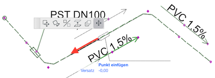

Polygonpunkt einfügen
Wird der Mittelhotspot AUF DER LINIE der Kante verschoben, so wird ein neuer Polygonpunkt EINGEFÜGT, der im nächsten Schritt verschoben werden kann.

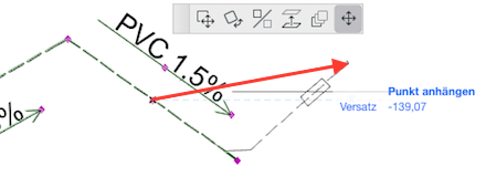

Polygonzug verlängern
Wird der Mittelhotspot des ERSTEN oder LETZTEN Polygonsegments ÜBER den ersten oder letzten Punkt HINAUS verschoben, so wird ein neuer Polygonpunkt an das Polygon ÄNGEHÄNGT.

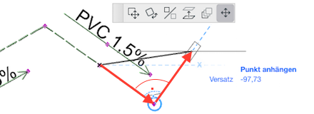

Hilfslinien
Beim Verlängern des Polygonzugs können Sie die HILFSLINIEN benutzen, um eine Verlängerung im rechten Winkel zum letzten Segment zu erzeugen:
Schieben Sie dazu den Mittelhotspot zuerst auf den ENDPUNKT des Polygons, bis sich um den Endpunkt ein blauer Kreis bildet. Nun zeigt ArchiCAD eine Hilfslinie im rechten Winkel zum Endsegment an, auf welcher Sie den anzuhängenden Punkt platzieren können.
Polygonpunkt löschen
Um einen Polygonpunkt zu löschen, verschieben Sie ihn einfach auf einen benachbarten Polygonpunkt."

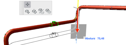

Bei jeder Veränderung des Polygonzugs werden alle Höhen der Kanalsohle neu berechnet. Ausgangspunkt für die Berechnung kann der Aufstandsbogen (oben) oder die Einmündung (unten) sein. Davon ausgehend ergeben sich alle Höhen aus den angegebenen Gefällen und Abstürzen. "
Die ABSTÜRZE können im 3D-Fenster graphisch mittels Hotspots eingegeben werden.
