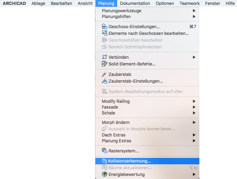

Mit der Kollisionserkennung in Archicad können Sie verschiedene Elemente auf Kollisionen prüfen.

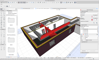

Die gefundenen Kollisionen werden nach dem Klick auf Fortsetzen über das Markerwerkzeug angezeigt.
Im Markerwerkzeug können Sie nun die Konflikte darstellen und einfärben lassen.
