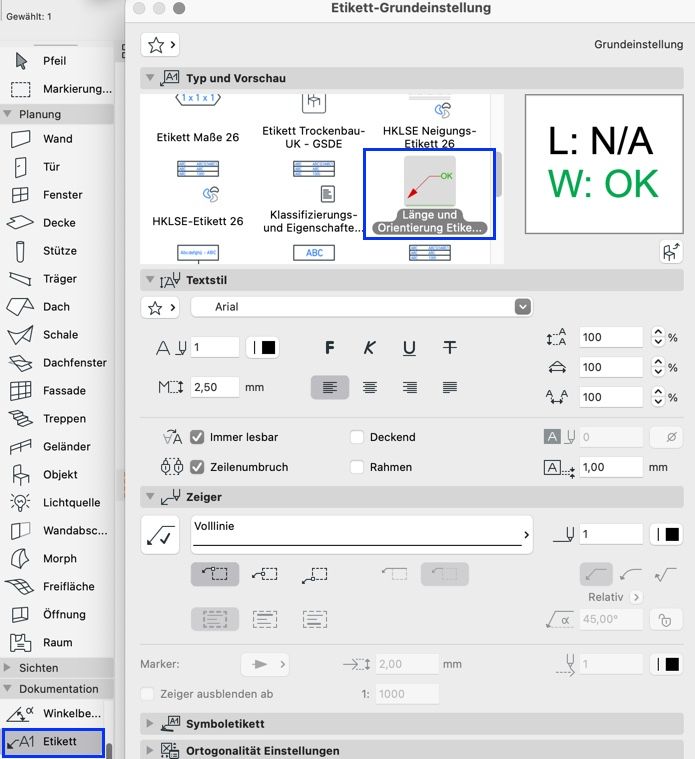

Das Etikett "Länge und Orientierung" befindet sich, nachdem Sie die aktuelle "Servicevertrags-Bibliothek 2022-07" (oder neuer) geladen haben, direkt im Archicad >Etikettenwerkzeug:
Im Einstellungsdialog "Textstil" haben Sie alle Möglichkeiten, um das Etikett in seiner Erscheinung zu definieren.

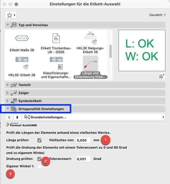

Für die Prüfungs- Einstellungen des Etiketts gehen Sie im Einstellungsdialog in die >Orthogonalität Einstellungen:
bei den "Grundeinstellungen" können Sie folgende Prüfungen festlegen:
  1. möchten Sie die "Länge prüfen", so setzen Sie dort einen Haken. Im Feld dahinter haben Sie die Möglichkeit einen numerischen Wert für die Prüfung zu definieren, d.h. ein Element wird als fehlerhaft geprüft, wenn diese -wie im obigen Beispiel- eine Länge hat, die kein Vielfaches von 5 mm ist.
  2. Möchten Sie zusätzlich auch die Elemente in Bezug auf einen bestimmten Drehwinkel prüfen, so setzen Sie einen Haken bei "Drehung prüfen". Grundsätzlich prüft das Etikett dann, ob die Elemente im 0, 90, 180 oder 360 Grad Winkel platziert sind. Im Feld dahinter haben Sie die Möglichkeit einen Toleranzwert für die Prüfung zu definieren, d.h. ein Element wird als fehlerhaft geprüft, wenn diese im Winkel -wie im obigen Beispiel- um über 0,001 Grad abweicht.

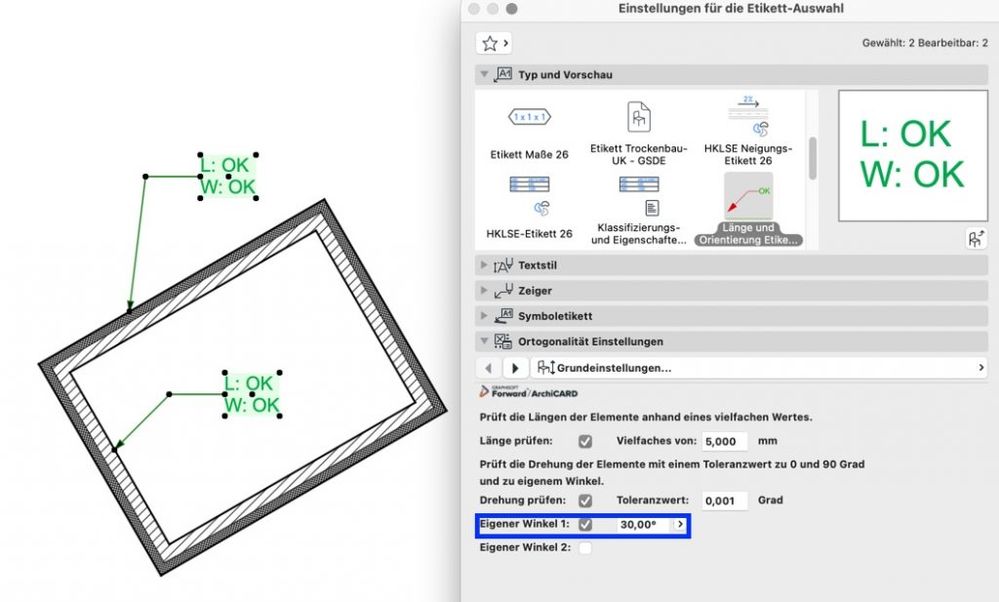

  3. Sie haben auch die Möglichkeit, für die Prüfung der Drehung über "Eigener Winkel 1" einen bestimmten Wert zu definieren, wenn Sie z.B. einen aus dem 90 Grad Raster heraus gedrehten Baukörper haben. Die Winkel dieses gedrehten Baukörpers können Sie dann hier über das Feld "Eigener Winkel" eintragen. Das Etikett kann bis zu 5 unterschiedliche "Eigene Winkel" prüfen.

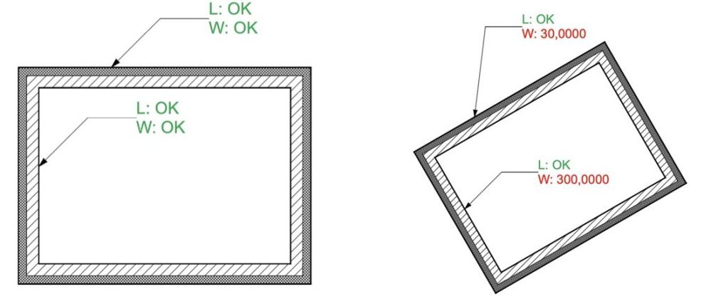

Haben wir im Grundriss 2 Gebäude platziert: eines im 90 Grad Raster und ein gedrehtes, so sieht die Prüfung durch das "Länge und Orientierung" Etikett folgendermassen aus, wenn kein "eigener Winkel" definiert wurde:
Wenn wir aber einen zusätzlichen "Eigenen Winkel" definieren, der den Winkelwert des gedrehten Gebäudes hat, so sieht die Prüfung durch das Etikett folgendermassen aus:
