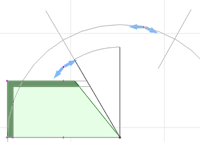

Ist das Objekt im im Projekt platziert, kann man die Abmessungen des Elements einfach im Grundriss anpassen und verändern. Hierfür hat das Objekt veränderbare Fangpunkte, die entweder nur Länge oder Breite des Objekts verändern, oder gleichzeitig beide Parameter (siehe Bild)
Die Ausführung L-Form mit Gehrungsschnitt ermöglicht auch, den Schnittwinkel einzustellen. Mit dem zweiten weiter aussen angeordneten Winkel kann man Winkel der Wandecke einstellen, wodurch man sofort den korrekten Gehrungsschnittwinkel am Objekt erhält. Man kann dann den so eingestellten Lichtschacht einfach an der Gehrungslinie spiegeln und erhält ohne Aufwand eine korrekte Eckdarstellung.

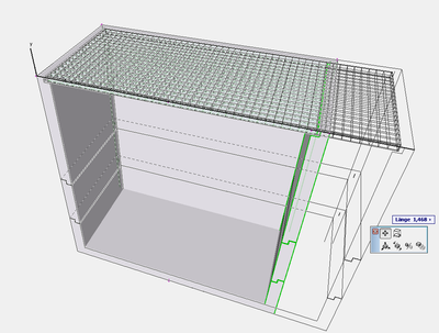

Im 3D Fenster sind die beweglichen Fangpunkte ebenfalls vorhanden und erlauben eine Anpassung an die umgebende Baukonstruktion direkt im 3D Fenster. Die Fangpunkte entsprechend der Grundrissdarstellung sind der Übersichtlichkeit wegen aber nur an der „Oberfläche“ des Gitterrostes vorhanden; unten am Objekt gibt es mittig an der Wand noch einen Fangpunkt zur Einstellung der Höhe des Bauteils.
