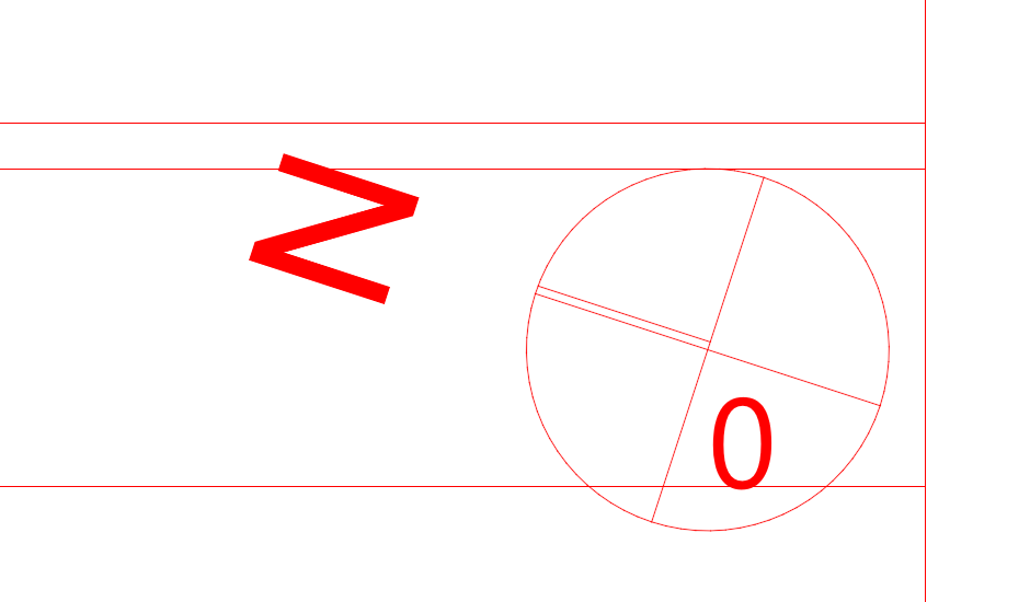

Habe den Standartnordpfeil in die Eingebettete Bibliothek als neues Objekt kopiert.
Hätte es wie im Bild eingefügt.
Im Layout verändert sich das Objekt nur in dem Sinne das die Null beigefügt wird.
Xandros
Die 0 wird nur beigefügt, weil du in Zeile 9 den Text wiedergibst und sonst die Variable AngleViewRotation (nicht AngleViewRot!) nicht weiter in einem ROT2-Befehl einsetzt.
AngleViewRotation gibt die Orientierung der Arbeitsfläche wieder. Das macht im Layoutbereich keinen Sinn und wird immer 0 ausgeben, da man im Layoutbereich keine Orientierung einstellen kann (ist ausgegraut und da steht dann "Keine Daten").
Die Variable GLOB_NORTH_DIR alleine wird dir in deinem Ansinnen auch nicht weiterhelfen, da du nicht nur die Projektnordung suchst, sondern diese in Kombination mit der im Ausschnitt gespeicherten Drehung.
Ich bin mir nicht sicher, ob es überhaupt eine Möglichkeit gibt, vom platzierten Ausschnitt die Drehung zu ermitteln. Und zweitens vermute ich, dass wenn es eine Variable gäbe, das zu ermitteln, dann kann diese Variable nur von einem programmierten Etikett oder Zeichnungstitel ausgewertet werden, da diese Information ja abhängig ist von dem Zeichnungswerkzeug. Ich würde es also ausschließen, dass du das mit dem Objekt Nordpfeil 2# überhaupt hinkriegst.
Oder hast du die Zeichnung im Layout platziert und dort gedreht? Dann könnte es vielleicht mit einem Etikett gehen, in dem du einen der ROTANGLE Befehle (bin mir gerade nicht sicher, welchen) mit dem GLOB_NORTH_DIR kombinierst.
So oder so bedeutet es mMn mehr Programmieraufwand als mal eben zwei Zeilen zum vorhandenen Code hinzuzufügen.

Es gibt keinen Standardnordpfeil in Archicad. Ich weiß noch nicht mal in welcher Version du unterwegs bist. Und dein Problem habe ich auch noch nicht 100% erkannt. Meine Vermutung:
Du verwendest den Nordpfeil 03 der Archicad 27 Bibliothek. Der HAT einen Schalter für die Nachverfolgung der Nordrichtung. Da musst du nichts nachprogrammieren.
Wenn du den Nordpfeil tatsächlich auf dem Layout platzieren möchtest: Woher soll der Nordpfeil "wissen", wie der oder schlimmstenfalls die Grundrisse orientiert sind, wenn es keine Verbindung zwischen den beiden gibt. Oder gar was IST der Grundriss und was Legende, Schnitt und Ansicht? Das ginge NUR, wenn der Pfeil mit dem Grundriss assoziiert ist und dann muss das ein Zeichnungsstempel-Objekt sein und kein "normales".
Unter letzteren Prämissen: Das geht nicht so einfach zu programmieren. Händisch ausrichten oder Nordpfeil im Projektbereich einsetzen.
Außerdem hat der Raumstempel bereits alles mögliche an Reaktionen auf mögliche Orientierungen am Bildschirm, Nordrichtung und Zeichnungsdrehung in den Zeilen 8-11 eingebaut.
