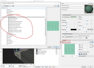

gibt es eine Möglichkeit Texturen aus dem Oberflächenkatalog als jpg, png, tiff, etc zu exportieren um diese in zB Photoshop bearbeiten zu können?
Externe Oberflächen zu finden ist mühsam und passen oft nicht so gut zu den von Graphisoft.
Genau um diese Oberflächen geht es:

In ArchiCAD im Menü findest du den "Befehl Container entpacken", damit kannst du die Bibliothek.lcf aus dem Programmordner entpacken.
Speichere die Textur anschliessend mit neuem Namen ab und lade sie in die eingebettete Bibliothek, sonst wird sie bei einem allfälligen Bibliotheken-Update ersetzt (ist bei AC 22 zwar eher unwahrscheinlich 😊)

Vielen Dank das hat super funktioniert! Wenn ich das schon früher gewusst hätte 😊
