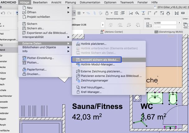

Wählen Sie in Ihrer Datei die platzierten Objekte aus, die Sie öfters in dieser Kombination in Ihrer Datei verwenden möchten.

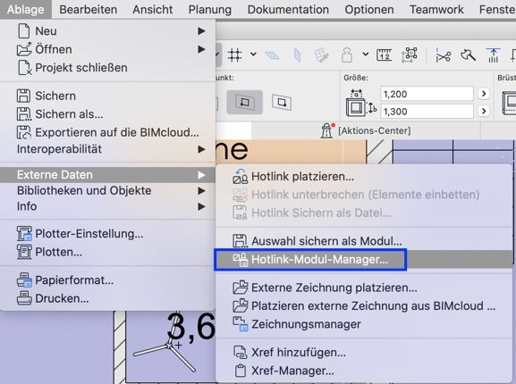

Gehen Sie über das Archicad Menü > Ablage > Externe Daten > Auswahl sichern als Modul....
Wenn die Auswahl Elemente enthält, die nicht geändert werden können - beispielsweise weil sie geschützt sind, sich auf einer geschützten Ebene befinden oder von einem anderen Nutzer reserviert wurden - erhalten Sie eine entsprechende Warnung angezeigt. Sie haben dann die Möglichkeit, entweder das Modul nur mit den bearbeitbaren Elementen zu erstellen oder den Vorgang abzubrechen.

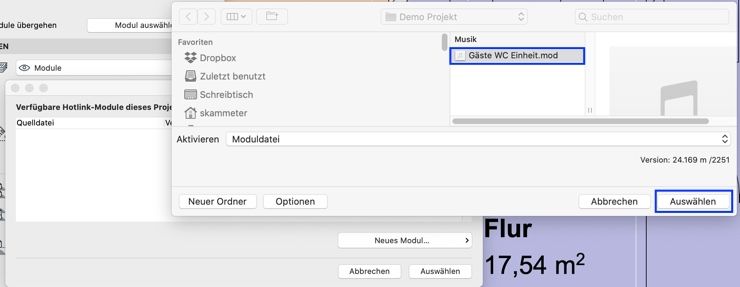

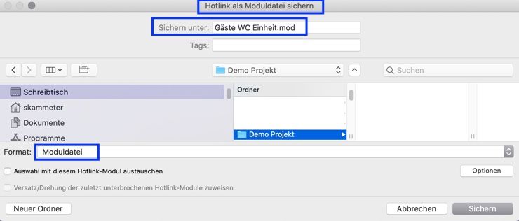

Sichern Sie die gewünschte Objektgruppe als "Moduldatei" in den entsprechenden Projektordner.

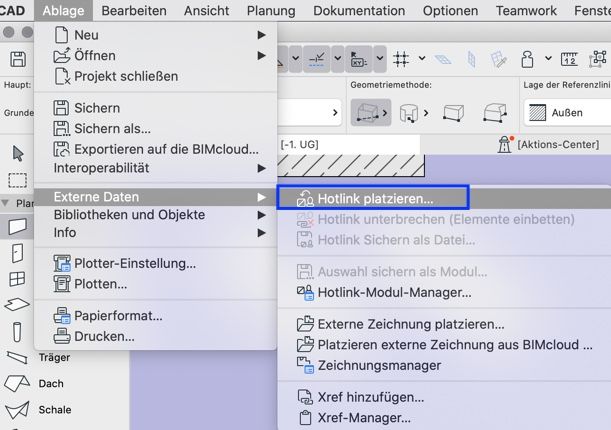

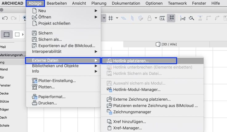

Gehen Sie nun über das Archicad Menü > Ablage > Externe Daten > Hotlink platzieren...

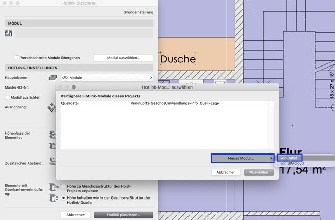

Wählen Sie im sich öffnenden Dialogfenster "Hotlink platzieren" die Option "Modul auswählen..."
Wählen Sie im sich öffnenden Dialog "Hotlink-Modul auswählen" mit der Option "Neues Modul..." > "von Datei" ihr zuvor gesichertes Modul aus.
Wählen Sie das Modul mit "Auswählen" aus.
Und sofort wird das Modul als "verfügbar für Ihr Projekt" gelistet.
Wählen Sie es erneut mit "Auswählen" aus.

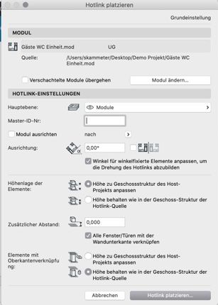

Bevor Sie nun die Moduldatei in Ihrem Projekt platzieren haben Sie jetzt noch die Möglichkeit, Ihr Modul
    • auf einer anderen "Hauptebene" zu platzieren
    • eine "Master-ID-Nr" zu vergeben
    • das "Modul ausrichten"
    • die "Höhenlage der Elemente" zu definieren
    • einen "zusätzlichen Abstand" festzulegen
    • oder die "Elemente mit Oberkantenverknüpfungen" zu versehen
Sobald Sie diese Einstellungen definiert haben, können Sie das Modul an der entsprechenden Position in Ihrem Projekt platzieren.

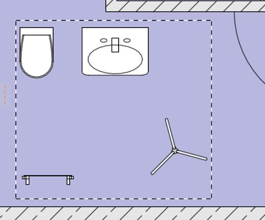

Das Modul wird in die aktuelle Zeichnung eingefügt.
Solange der umlaufende Markierungsrahmen noch aktiv ist, können Sie das eingesetzte Modul an die gewünschte Stelle verschieben.

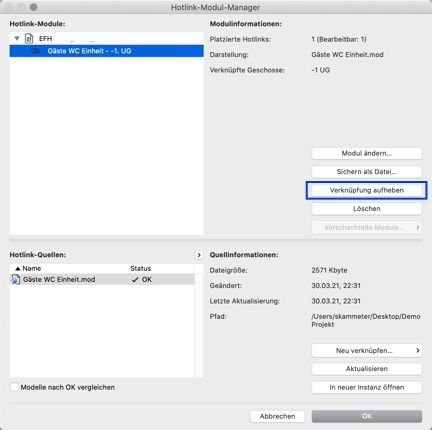

Gehen Sie nun über das Archicad Menü > Ablage > Externe Daten > Hotlink- Modul Manager....
Sollten sich die verwendeten Objekte nicht im Host-Projekt in einer Standard Bibliothek befinden haben Sie die Möglichkeit, die Verknüpfung zu unterbrechen. Lösen Sie dazu im Hotlink-Manager die Verknüpfung Ihres neu platzierten Moduls mit der Option "Verknüpfung aufheben", um alle Hotlinks dieses Moduls zu unterbrechen.
Die Elemente werden damit zu bearbeitbaren Archicad- Elementen, die nicht mehr mit einer Quelldatei verknüpft sind.
Somit können die Module auch in anderen Projekten verwendet werden.
Die eingebetteten Objekte gehören nun in die eingebettete Bibliothek Ihres Projekts.
