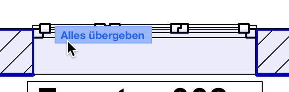

Ab Archicad 21 ist die Handhabung von Spritze und Pipette erweitert.
  • Wenn Sie mit der Spritze auf ein Element gehen, erscheint daneben das Schriftfeld Alles übergeben.
  • Wenn Sie nicht darauf klicken, werden alle Werte mit einem Klick übergeben.

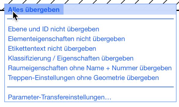

  • Wenn Sie darauf klicken, erhalten Sie eine Auswahl.
  • Das sind die Einschränkungen bei der Parameterübergabe. So können Sie z.B. nur die Klassifizierung und Eigenschaften übergeben, aber alle anderen Werte bleiben unberührt.
  • Klicken Sie auf ein Set
  • Beim nächsten Einsatz der Spritze ist das gewählte Set noch aktiv.

Sie erreichen die Einstellungen, indem Sie am Ende der Liste auf Parameter-Transfereinstellungen klicken oder unter Bearbeiten > Elementeinstellungen > Parameter-Transfereinstellungen.
Auf der rechten Seite können Sie die Liste nach Elementtyp und Einstellung gruppiert anzeigen lassen.
Nur die angehakten Elemente werden in einem Set übergeben.
In diesem Beispiel sind nur die Klassifizierungen und Eigenschaften markiert, alle anderen Werte werden nicht übergeben.
Wenn Sie ein Set ändern und auf OK klicken, wird es gesichert
