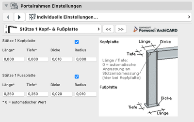

Stütze 1 bzw. 2 Kopf- & Fußplatte
In der fünften und sechsten User Interface Seite kann man Kopfplatte und Fußplatte der beiden
Stützen einstellen. Auch hier steht nochmals die Automatikfunktion zur Verfügung: Wird der Wert 0
eingetragen, so erfolgt eine automatische Anpassung an das Stützenpofil (Länge / Tiefe):
Tipp:
Beim Entwurf kann man die Automatikfunktion für die schnelle Anwendung des Objekts effektiv
einsetzen. Nach Klärung mit dem Statiker können die danach definierten Werte einfach geändert
werden.

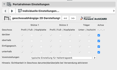

geschoßabhängige 2D Darstellung
Auf der siebten Seite des Userinterface kann die Einstellung für die geschossabhängige 2D
Darstellung vorgenommen werden.
Es gibt Einstellungen für das Geschoss darunter, das Einfügegeschoss, das Geschoss darüber, sowie
die Geschosse oberhalb. Die Sichtbarkeit der einzelnen Bauteile kann hier detailliert ein- oder
ausgeschaltet werden. Dies ist zum Beispiel sinnvoll, wenn der Portalrahmen einseitig auf einem
Nebenraumbereich aufsitzt, und daher die Stütze und Fußplatte im Einfügegeschoss nicht dargestellt
werden soll. Eine „typische Einstellung für Hallentragwerk“ ist unten wählbar und beinhaltet eine in der
Praxis bewährte Voreinstellung.
Rechts kann zusätzlich gewählt werden, in welchen Geschossen die Achse eingeblendet wird.
