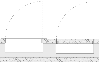

Einleitung
Das Fensterobjekt dient der Darstellung von Revisionsklappen in Wänden. Die Darstellung ist symbolisch genug für Ausführungsplanungen und differenziert genug für Detaildarstellungen.
Es sind zwei prinzipielle Ausbildungen möglich: „Blechtür mit Blendrahmen“ und Winkelrahmen mit Gipskartonfüllung.
Obwohl die „projizierte“ Darstellung funktioniert, ist die „symbolische“ Darstellung zu bevorzugen.
Das Objekt ist in interaktiven Listen auswertbar.

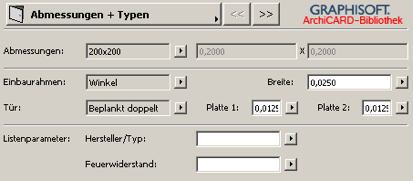

Objekteinstellungen
Die Einstellungen erfolgen über das Userinterface des Objektes.
Abmessungen: Neben den Vorzugsmaßen können Breite und Höhe auch individuell eingestellt werden. Die Maße sind die Nominalmaße der Klappe. Profilen und Blende ragen allseitig darüber hinaus.
Einbaurahmen: Form und Breite des Einbaurahmens
Tür: Art der Tür und Aufkanthöhe bzw. Plattendicke ein eingelegten Platten.
Listenparameter: Werte für die Auswertung in Listen oder Etiketten.

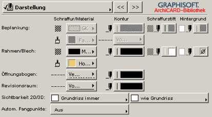

Darstellungseinstellungen
Beplankung: Einstellung der Stifte, des Materials, der Schraffur und der Kontur der Beplankung der Tür.
Rahmen/Blech: Einstellung der Stifte, des Materials, der Schraffur und der Kontur der Blechteile.
Öffnungsbogen: Stift und Linientyp des Öffnungsbogens.
Revisionsraum: Stift und Linientyp des Revisionsraumes hinter der Klappe. Steht der Stift auf „transparent“, wird keine Begrenzung dargestellt.
Sichtbarkeit: wie bei Fenstern kann hier eingestellt werden, dass die Darstellung ab einem wählbaren Maßstab ausgeblendet wird. Autom.
Fangpunkte: Aktivieren der automatisch erzeugten Fangpunkte.
