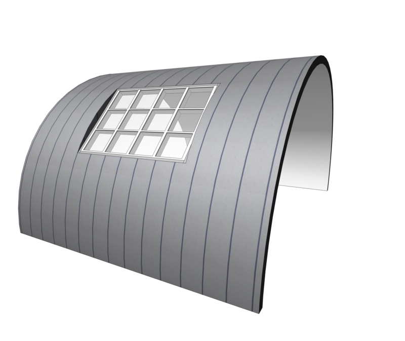

Mit dem vorliegende Bibliothekselement werden Fenster im neuen Schalenwerkzeug in Archicad erstellt. Da mit dem Schalenwerkzeug erstellte Bauteile nicht in der Lage sind, „Wandfenster“ aufzunehmen sondern nur „Dachfenster“, wurde dieses Fenster, welches vom Typ her eigentlich ein Wandfenster ist, zum Einbau in Schalenkonstruktionen erstellt.
Zur Auswahl des Fensters müssen Sie daher das Dachfenster-Werkzeug anwählen.
Das Schalenfenster besitzt einen matrixartigen Aufbau, mit welchem sich Elemente von 1x1 bis 9x9 Felder erstellen lassen, wobei zwischen 2 Konstruktionstypen (Pfosten-Riegel-Fassade und Rahmen-Flügel-Element) gewählt werden kann.

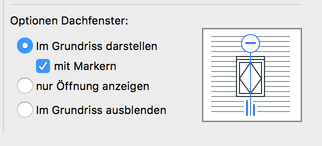

Modelldarstellung
Beachten Sie, dass Sie in der Modelldarstellung, die Anzeige dieses Dachfensters verändern können (unter „Optionen für Konstruktionselemente“), ebenso wie die Anzeige der 3D-Öffnungslinien in 2D (unter „Optionen für GDL-Objekte“).

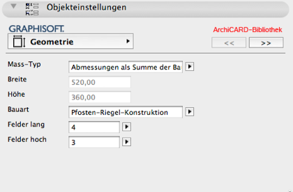

Seite 1: Geometrie
Hier wählen Sie als erstes aus, ob das Fenster fest vorgegebene Abmessungen besitzen soll, oder ob die Abmessungen als Summe der Einzelbauteile automatisch ermittelt werden sollen.
Im ersten Fall sind alle Feldbreiten und Feldhöhen identisch und werden gleichmäßig auf die vorgegebenen Abmessungen verteilt.
Im zweiten Fall muss ggf. ein Taschenrechner verwendet werden, um bei einer flexiblen Gestaltung das gewünschte Maß zu erreichen. Die Abmessungen werden hier unveränderbar grau hinterlegt angezeigt.
Als nächstes wählen Sie die Bauart aus, entweder „Pfosten-Riegel-Konstruktion“ oder „Rahmen-Flügel-Konstruktion“.
Und schließlich geben Sie die Anzahl der Felder in beiden Richtungen an.

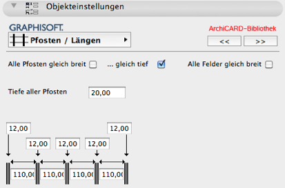

Seite 2: Pfosten / Längen
Je nach Bauart wird diese Seite unterschiedlich dargestellt.
Hier abgebildet sind die Pfosten- und Längenabmessungen der Pfosten-Riegel-Konstruktion.
Sie können entweder alle Abmessungen durch Anklicken der entsprechenden Checkbock vereinheitlichen oder durch Deaktivieren jedem Bauteil ein individuelles Maß zuweisen.
Dann geben Sie hier ein: Tiefe der Pfosten (2. Zeile),  Breite der Pfosten (Mitte) und Felderbreite zwischen den Pfosten (unten).
Die Pfostensymbole unten stellen einen Grundriss dar.
Die Darstellung für die Rahmen-Flügel-Konstruktion ist ähnlich aufgebaut.

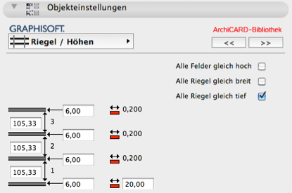

Seite 3: Riegel / Höhen
Hier abgebildet sind die Riegel- und Höhenabmessungen der Pfosten-Riegel-Konstruktion.
Dann geben Sie hier ein: Tiefe der Riegel (rotes Symbol),  Breite der Rigel (Mitte) und Feldhöhe zwischen den Rigeln (links).
Die Riegelsymbole links stellen eine Ansicht dar, die roten Riegelsymbole stellen einen Schnitt dar.

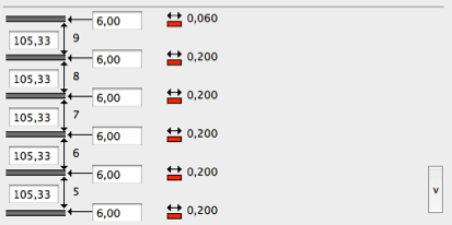

Bei mehr als 6 Feldern in der Höhe können Sie mit den Pfeiltasten rechts hinauf und hinunter scrollen. Die Felder sind von unten nach oben fortlaufend nummeriert

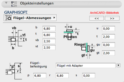

Seite 4: Flügel-Abmessungen
Auf dieser Seite werden die Abmessungen der Fensterflügel sowie ggf. vorh. Adapterabmessungen bei Pfosten-Riegel-Konstruktionen und die Abmessungen der Pfosten- und Riegel-Deckleisten eingegeben.
Die Grafiken sind selbsterklärend.
Die Rahmen-Flügel-Konstruktion bietet hier entsprechend weniger Optionen.

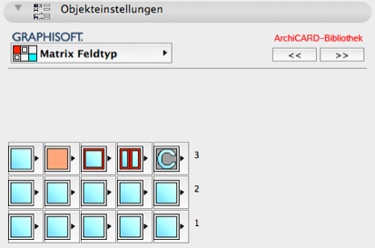

Seite 5: Matrix Feldtyp
Auf dieser Interface-Seite können Sie für jedes Feld separat den Feldtyp festlegen. Sie können wählen zwischen Festverglasung, Paneel, Flügel, Doppelflügel und eigenem Flügel (C für custom).
Eigene Flügel können auf der folgenden Seite näher spezifiziert werden.

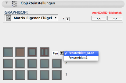

Seite 6: Matrix Eigener Flügel
Bei mehr als 6 Feldern in der Höhe können Sie mit den Pfeiltasten rechts hinauf und hinunter scrollen. Die Felder sind von unten nach oben fortlaufend nummeriert.

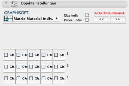

Seite 8: Matrix Material individuell
Wenn die Checkboxen in der oberen Reihe aktiviert sind, können Sie hier individuelle Materialien für Glas und Paneelflächen definieren, andernfalls gelten die globalen Materialien auf Seite 9

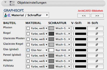

Seite 9: Material / Schraffur
Festlegung der Materialien und Schraffuren mit ihren Vordergrund- und Hintergrund-Stiftfarben.
Material und Schraffur von Fensterbänken und Fensterfutter finden Sie auf den entsprechenden Seiten

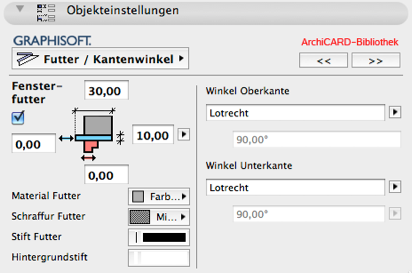

Seite 10: Futter / Kantenwinkel
Hier können Sie angeben, ob das Fenster gegenüber der Dachfläche/Schalenkörperfläche ein Futter erhalten soll.
Sie können Abmessungen und Material des Futters eingeben und die Positionierung des Futters senkrecht in Bezug auf die Schalenfläche (blauer Peil).
Die Lage des Fensters ist ebenfalls hier einstellbar (roter Pfeil).
Auf der rechten Seite geben Sie die Winkel der Ober- und Unterkante ein (wie vom Dachfenster gewohnt).
Beachten Sie, dass extreme Winkel ggf. zu Verschneidungen führen, die nicht gewollt sind und deshalb vermieden werden sollten.
Falls hier ein anderer Winkel als „Lotrecht“ (das ist rechtwinklig zur Schalenoberfläche) gewählt wurde, werden automatisch dreieckige Füllklötze angeordnet, um die entstehenden Lücken zu schließen. Material und Schraffur der Füllklötze finden Sie auf Seite 9.

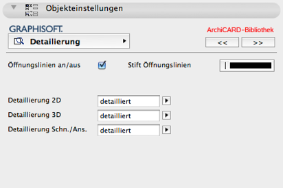

Seite 11: Detaillierung
Sie können jeweils zwischen einfach und detailliert unterscheiden.

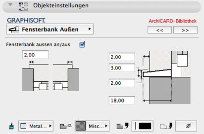

Seite 12: Fensterbank außen
Siehe auch Anmerkung Seite 13

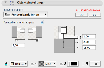

Seite 13: Fensterbank innen
Die Fensterbänke folgen entweder der Schalenneigung, d.h. rechtwinklig zur Fensteroberfläche oder falls als „Winkel Unterkante“ der Wert „horizontal“ gewählt wurde, sitzen die Fensterbänke ebenfalls horizontal und nicht rechtwinklig zur Oberfläche
