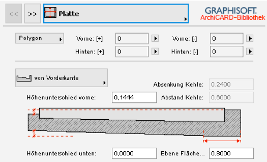

Geometrie
Im ersten Eingabefeld wird die Grundform der Stahlbetonplatte gewählt.
Polygon
Mit den ersten 4 Eingabefeldern können an der Kante vorne und hinten Knickpunkte eingefügt und gelöscht werden.
Gefälle Oberseite
Gibt an, wie die Plattenoberseite innerhalb der Aufkantungen geneigt ist. Die Neigung hängt von den Höhen der Aufkantung an der Innenseite  ab:
Höhenunterschied
...vorne
Absenkung der Vorderkante zur Gesamthöhe.
...unten
Neigung der Plattenunterseite ergibt sich aus dem Höhenversatz und der Knickkante zur Horizontalen.
Absenkung/Abstand Kehle
Bei Gefälle von zwei Seiten ist der Abstand der Kehle und die Höhe der Absenkung anzugeben. Bei einseitigem Gefälle sind die Werte natürlich nicht verfügbar.

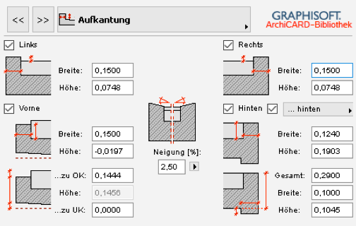

Aufkantungen – Einstellungen zu seitlichen Aufkantungen
Hier können alle Höhen und Breiten der vierseitig optionalen Kanten eingegeben werden. Außerdem ist eine Abkantung an der Plattenunterseite an bis zu drei Seiten zusätzlich möglich. NEU
Die Maße beziehen sich immer auf die Maximalhöhen (ohne Berücksichtigung der Gefälle der Kantenoberseiten) wie in den Infobildern dargestellt.

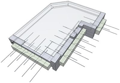

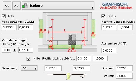

Isokorb – Einstellungen zum Isokorb
Zur symbolischen Ausgabe und Angabe der Position kann dreiseitig ein Isokorb, jeweils gleichen Querschnitts (Breite/Höhe/Höhenlage zu UK Platte an der Außenwand/hinten) eingestellt werden.
Korbabmessungen
Breite und Höhe der Körbe im Querschnitt.
Abstand zu UK
Höhenlage der Körbe zu der Unterkante der Platte an der hinteren Aufkantung.
Position/Länge
Die Körbe werden durch ihre Positionsangabe von links bzw. hinten und deren Länge auf jeder Seite individuell eingestellt.
Bewehrung
Optional können in 3D und in Schnitten Standardbewehrungseisen als System dargestellt werden um die Einbindung in der Isokörbe in die Platte und die Deckenplatte zu kontrollieren. Optional kann dies auch nur in der Strukturdarstellung "nur Kern" erfolgen.
Durchmesser, Überdeckungen und Verteilung sind nicht einstellbar. Man soll nur grob geometrisch prüfen können.
Bewehrungslängen
Länge der Bewehrungseisen/ Überstand über Dämmkörper.
Abstand
Verteilungsabstand der Bewehrung entlang des Korbes. Der tatsächliche Abstand weicht ab, weil die Eisen gleichmäßig verteilt werden.
Versatz
Liegen Balkonplatte und Decke nicht in einer Ebene, kann hier für entsprechende Bewehrungsführung der Versatz von OK Isokorb zu OK Rohdecke eingestellt werden.

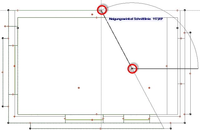

Schnittlinie
Zur Addition mehrerer Plattenobjekte nebeneinander, kann eine Schnittlinie definiert werden, an der die Platte abgeschnitten wird. Aufkantungen und Isokörbe können dort jedoch nicht vorgesehen werden. Die Funktionalität ist wie eine SEO-Operation, jedoch mit korrekter Grundrissdarstellung.
Position
Definiert einen Punkt auf der Schnittlinie.
Winkel
Definiert den Neigungswinkel um den Positionspunkt. Im Grundriss erscheint dieser Punkt immer am oberen Rand der Platte.

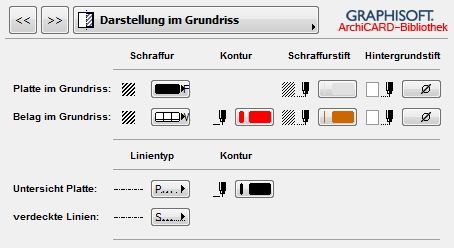

Darstellungseinstellungen
Auf 2 Seiten können die Darstellungsoptionen des Objektes eingestellt werden.
Darstellung nach...
Die Platte ist je nach Darstellungseinstellung als Aufsicht, Als Umriss-Aufsichtslinie oder als Untersichtsumrisslinie sichtbar. Ob dies alleine aus der Lage der Geschosse oder aus den tatsächlichen Höhenlagen ermittelt wird, wird hier definiert.
Schraffuren
Einstellmöglichkeiten für die Darstellung im Grundriss und im Schnitt. Die StBPlatte selbst wird wie in den Objekteinstellungen eingestellt im Schnitt
ausgegeben.
Zusätzliche Schraffur für Metallteile.
Untersicht Platte
Wird die Platte auch ein Geschoss unter dem Einsetzgeschoss ausgegeben, wird sie als Umfassungslinie mit besonderem Linientyp ausgegeben.
