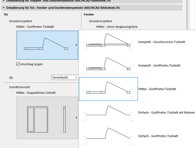

ich möchte nicht nur im Grundriss oder in 3D Türen, Fenster oder Öffnungen ausblenden, sondern auch in Schnitten oder/und Ansichten. Wie kann ich es machen bitte?

Das müsste mit "Modelldarstellung" eigentlich gut funktionieren.
Unten ein Screenshot aus ArchiCAD24. Mit höheren Versionen sollte das ähnlich aussehen.
Aber prüfe mal, welche Bibliotheken im Projekt geladen sind. (Mit dem Bibliothekenmanager)
Falls du solche Einstellungen wie im Screenshot für Objekte (und Fenster und Türen) aus der Bibliothek 24 vornimmst, aber zusätzlich andere Türen und Fensterobjekte verwendest, z.B. eigene selbsterstellte Objekte, oder welche aus einer älteren Bibliothek, dann kann es sein, dass die Einstellungen nichts bewirken.
Probier das mal aus, und gib Bescheid, ob es das Problem löst.

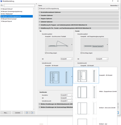

Wie du schon selbst bemerkt hast, ist es nicht vorgesehen.
Allerdings könnte man den Umbaufilter, oder ab Archicad 27 die Variantenplanung dazu benutzen Fenster, Türen und Öffnungen auszublenden.

Das ist in der Modelldarstellung ein bisschen weiter oben:
AC4.5-AC29 AUT, GER, INT www.a-null.com
archig
ja stimmt, ist ganz oben in den Modelldarstellungen
Danke dir für die Info!
